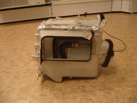

6) Испаритель крепится внутри на двух винтах сверху, 4 саморезах (один за пластиковым жгутом). и одной гайке. Как выглядит испаритель в разобранном виде лучше посмотреть на ссылке
7)Испаритель еще и крепится снаружи. Открываете капот и смотрите куда уходят алюминиевые трубки. Находите там два болта. прямо возле трубок. Каждый винт отвечает за каждую трубку. Вот тут то и нужен проф. инструмент. Но прежде, нужно спустить фреон. Откручиваете колпачок любой их там два. Верхний удобнее и потихоньку давя на нипель спускаете фреон. Нажмете сильно вся машина будет в масле. Поэтому давите потихоньку спуская газ без масла.
9) самое тяжелое откручивание трубок, точнее тех двух болтов. Я сделал так, воткнул два карданчика и 3 удлинителя и трещоткой открутил. Закрутить умудрился одной трещоткой и насадкой. Можно открутить крепление шлангов всего одна гайка и будет немного легче. Напомню еще раз все что откручиваете сразу затыкайте. Я для этого использовал поэлителен.
И таким макаром потихоньку откручивайте. Будет легкий хлопок, не пугайтесь он означает разгерметизацию магистрали.
10) вытаскивание испарителя. Вот тут и надо отгибать жгут с проводами. Как вытащили. Затыкаете все отверстия.
11) Разбираете испаритель. 4 шурупа и две защелки. И несете в ванну.
Наберите ведро или тазик с мыльной водой, выдержите в нем около часа и затем из шланга промойте все с наружи. Он должен просвечивается. Внутрь воду лить нельзя!!!
12) затем берете картонную коробку, вырезаете углы, склеиваете вместе и приклеиваете направляющие для фильтра. смотрите внимательнее одни направляющие пойдут по центру другие с краю.
13) снизу в коробке испарителя нужно сделать вырез. Под фильтр. чтобы потом его можно было вставить не снимая испаритель. Я делал его лобзиком.
14) Вставляете фильтр, лишнее отрезаете все щели заклеиваете скотчем. Я использовал скотч фальгированный профессиональный для вентиляции 10$. Но можно и простой главное что бы был липкий.
15) вместо заглушки я все залепил скотчем.
16) снять кольц прокладки с трубок вместе стыка и купить у кондиционерщиков такие же. И заменить их
Все можно ставить назад.
Затем едите к кондиционерщикам и просите, чтобы они сделали тройное вакумирование. Чтобы устранить возможное попадание влаги и мусора в контур. И затем заправляют фреоном (50-100$ От амбиций заправщиков.)
И можете смело кататься. Чистый и здоровый климат гарантирован.
