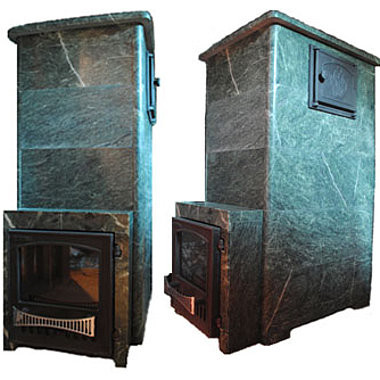

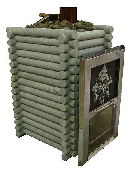

Так ты железную хочешь или кирпичку класть?
Это железяки с обкладом. Да, тоже вариант. Русская баня, до 70 градусов. А вторая с открытыми камнями уже финская сауна до 100 гр. Ты как паришься то? Печки то разные, которые ты выложил. По принципу
