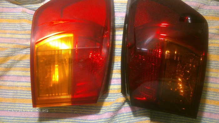

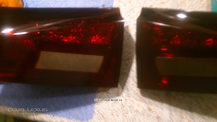

Забегая вперед, вот собственно, что получилось!!!

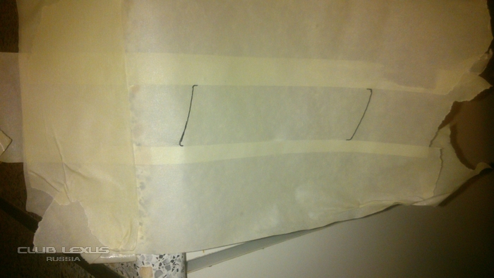

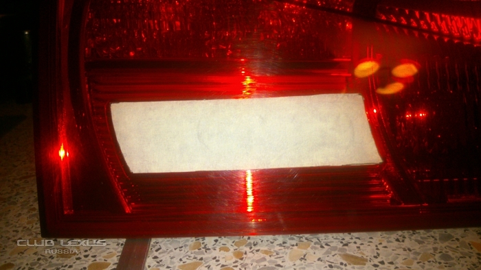

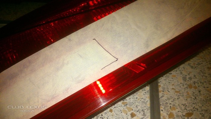

Сначала заклеиваем задний ход малярным скотчем, дабы все-таки видеть куда едем попой.

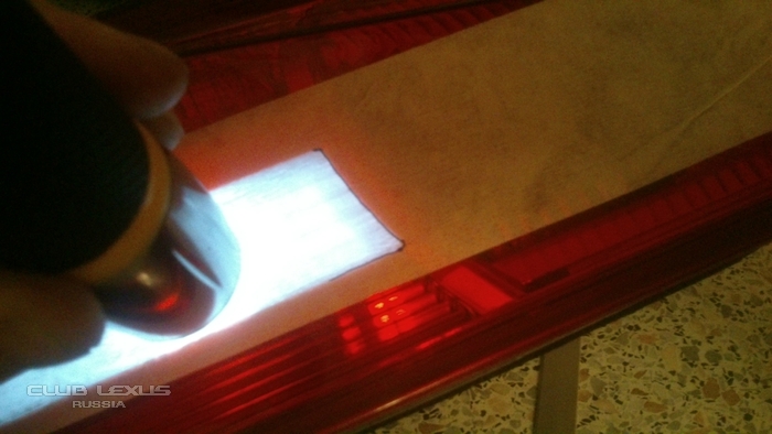

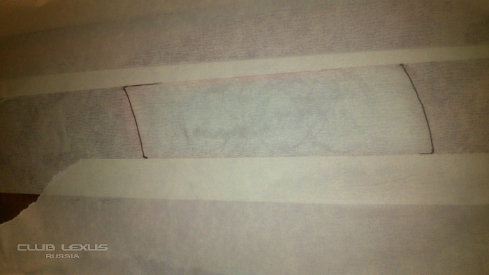

Для того чтобы вырезать правильной формы наклейку я придумал такой ход:

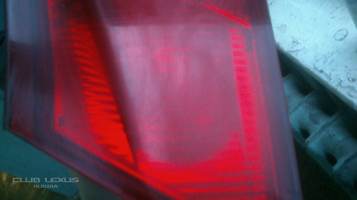

Светим фонариком

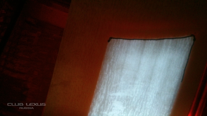

Получаем контур сложной фигуры
Вырезаем
Наклеиваем

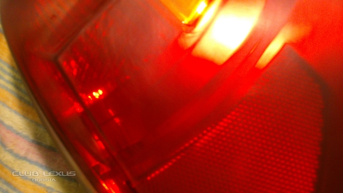

Потом шкуркой 1200 матируем стекла и особенно края(что бы на мойке лак не отлетел)
Примерно так
Разница: слева один слой, справа 2 слоя лака с перерывом 10 минут

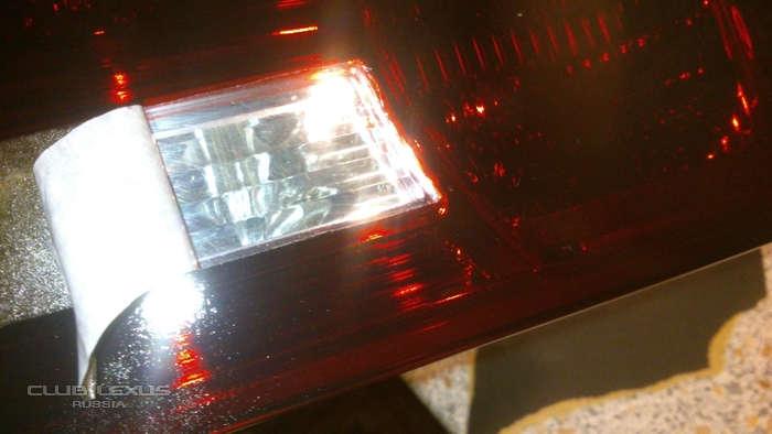

Отклеиваем задний ход
