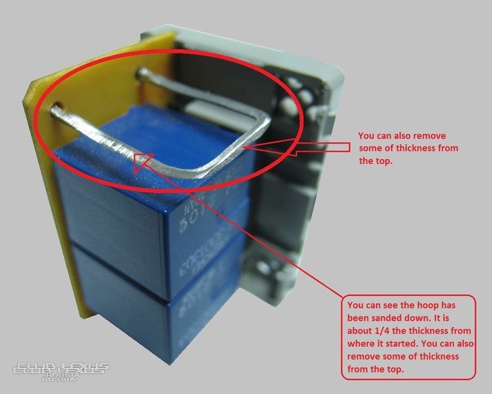

Можно доработать штатное
или так

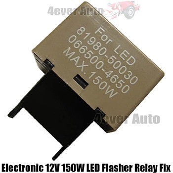

купить готовое под ЛЕД
с наколки lourenso куплено реле для ЛЕД, под оригинал led 81980-50030
кстати на рынке в одинаковом с виду корпусе очень различные китайские начинки внутри! так что не ведитесь на дешевые реле, некоторые продают по 100-150р! они отказывают по отзывам чуть ли не сразу...
