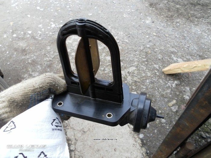

У меня был подсос воздуха, в системе изменения геометрии впускного коллектора. Кажется так кажется называется. Износилась сильно втулка, рукой шток шатал а он болтался. Выражалось это повышением "топливной коррекции". Мастер снял, показал проблему. Я отвез знакомым на "завод" они мне выточили новую втулку. Теперь все ОК.

Повышение топливной коррекции только на ХХ. При езде коррекция приходила в норму
Кто-нибудь расшифровать поможет?

Нашел Exclamation
Оно?

Да, оно. Кстати как сняли? Ходят слухи, что только со снятием впускного коллектора. Я даже не знаю как мне снимали.

harrier24 писал(а):
Кстати как сняли?
Это вопрос к Камилю автору фото - задать надо в теме ссылка под фото Amd Silent
