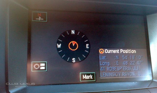

писал как-то, что показывает чёрт те чё, и позицию, и направление - т.е. еду на юг, а по карте - на восток.
как-то само собой исправилось.
но сегодня включаю штатную навигацию, положение в паре километров от реального.
навител показывает правильно.
подумал, что сама карта сбойнула.
посмотрел значение координат, и действительно, на штатной они другие, нежели в навителе.
чё это может быть ? Amd gmm
Е13 или GPS-датчик ? Confused

Наиль, штатная система, в отличии от фантома, "ездит" не по GPS, а по встроенному гироскопу, что позволяет ее использовать там, где спутники не видны. А GPS используется для периодической корректировки получаемых таким образом координат - гироскоп-то не такого класса, как в системе наведения БЧ...
Если координаты, которые ты видишь на экране, отличны от того, что дает фантом - синхронизации давно не было.
Обрати внимание - скорее всего, в районе компаса слева сверху экрана у тебя отсутствует индикация приема спутников. Когда она появляется - данные о реальных координатах "подправляются", затем снова идет накопление ошибки.
Можно еще в диагностическом меню посмотреть количество видимых системой спутников - если их менее 4-х и\или слабый сигнал - эффект будет схожим.
Наиболее вероятно - окислившийся\"недовсталенный" разъем антенны в сам блок, но - глянь в диагностике, будет понятнее...

Сделал калибровку
вроде поехало.
причём, калибровку направления надо делать не на север, а по направлению положения машины.
и где тут спутники ? Confused
получается, по гироскопу чтоли едет ?
Е13 - неверно ловит координаты
Такая фича -
I agree, нави штатная работает
Нажимаю Map, перехожу в фантом
есстественно, нажимаю какие-то кнопки, будь то навител или чё ещё
Нажимаю Map для перехода в штатную навигацию, а там - сплошной расколбас Shocked
Карта куда-то едет.
Т.е. получается, что реагирует на тач-скрин даже в фоновом режиме Confused
Ещё раз кнопка Map - в фантоме всё в порядке
Ещё раз Map - штатная нави вроде угомонилась.
Может, оно как-то из-за этого сбивается ?

Вот, видна индикация приема со спутников, которая у тебя отсутствует:
Вот состояние в диагностике, при котором она минимально работоспособна (2D режим):
А вот при таком - определение координат невозможно.
Машина сейчас стоит в "колодце", на открытой местности - обычно 6-8 доступных спутников...

точно чё-то с датчиком или контактами
пошуровал провод - чё-то земелькало, пару букв Т появилось
надо кресло поднимать, провода в порядок приводить, там ещё фантом вкрячен
может, кресло елозил взад-вперёд, меняя диски навигации, оно и расконтачилось

Появятся три буквы P - "придет в чувство". Smile
Действительно, более всего похоже на "недовставленный" антенный разъем...
9-03-2011
9-03-2011
пошуровал, поехал, гля - GPS появилось
но как-то нечётко, то потухнет, то погаснет
зато - опять загорелась гирлянда Shocked
некогда было съездить на тоёта-станцию, ща буду договариваться с вольными мастерами с компутером, у них быстрее и машину мыть не надо
