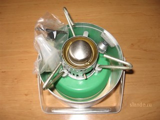

За основу взял савдеповский примус шмель-4
Чистка форсунок фотоотчет
начинаем переделовать:

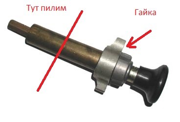

нам нужно подать давление в этот балон для это берем насос с примуса на нем есть интересующая нас гайка, но отделить насос из гайки возможно только распилив ось насоса, отпиливаем.

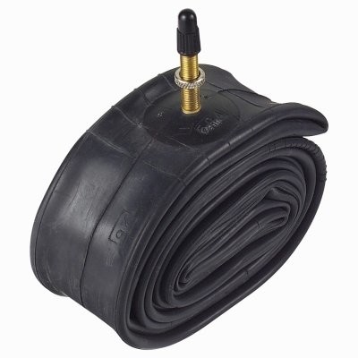

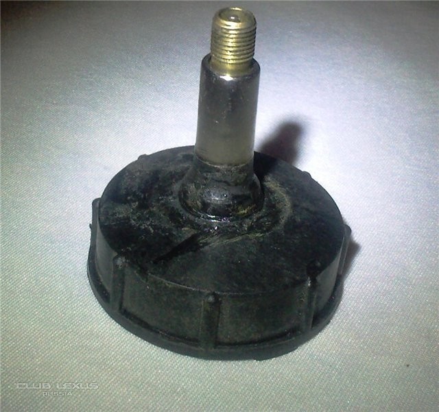

далее берем сосок от велокамеры (важно чтоб он был длинный)
и приделываем его в эту гайку, используя резиновые прокладки и все что понадобится, в итоге должна получится подобная конструкция:

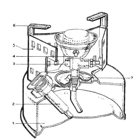

Тут все, теперь переделываем горелку

крышки 11 и 12 убираем, сопло 10 выкручиваем, сеточку (фильтр) 19 оставляем.
