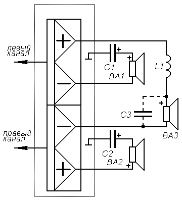

Вот нашел условную схему включения по бриджу
Т.е. так включать можно, но обязательно + на одном канале и - на другом. У тебя так?
И все равно, считаю это неправильным. Под саб надо свой одноканальный усилитель использовать или общий многоканальный с отдельным выходом на саб.
Ну и последнее - если все включено верно значит мог погореть один из каскадов усиления. Отсюда и помехи на большой громкости, т.к. усилок работает не в режиме, а зашкаливая.
Да, все верно - именно так и подключено. Есть идея попробовать по-подключать саб на разные каналы не в режиме бриджа. Если погорел усилитель, то есть вероятность что не оба канала сразу...
