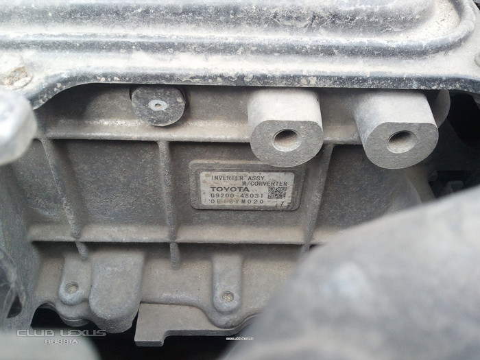

А как то можно визуально открыв капот проверить под каким серийным номером стоит у меня инвертер. я тоже машинку брал со штатов. тоже 2005 год. и мне щас очень интересно, с каким номером на конце у меня стоит инвертер, 20 или 80. если кто знает куда глядеть, направьте мои глаза)))
  • -1
24-04-2011
24-04-2011
Завтра обязательно посмотрю. а на торцевой части имеется ввиду когда стоиш спереди машины?
24-04-2011
24-04-2011
Точно...И для удобства, необходимо снять переднюю часть кожуха, с правой стороны, он крепится на двух клипсах, закрывающего инвертор.
26-04-2011
26-04-2011
К сожалению у меня последние три цифры 021. Скажите, а почему не 020???
4-05-2011
4-05-2011
Вот этот номер???
Инвертор (проблемы,решения,обсуждение)
у меня 48031... значит 31-ый
555
4-05-2011
4-05-2011
Да.Это он.
