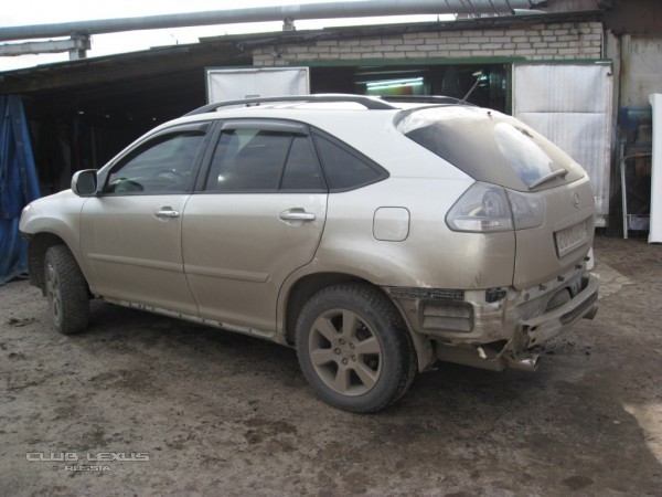

alex cd писал(а):
при том что данная фича легко идет и на RXII, только в том случае если не стоит задний сполер.
ни разу РХ2 не видел без заднего спойлера Shocked
Задний поводок плюс щетка стеклочистителя на Lexus RX 300
