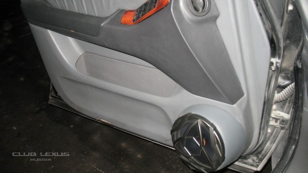

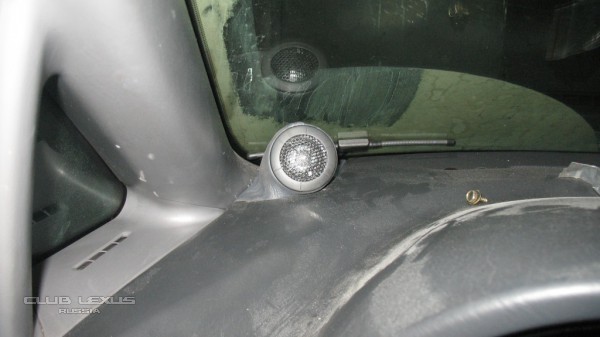

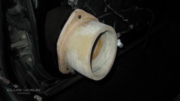

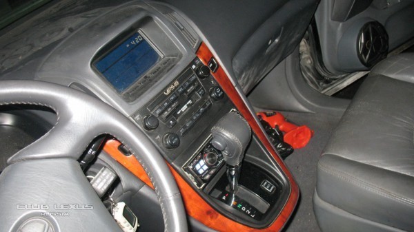

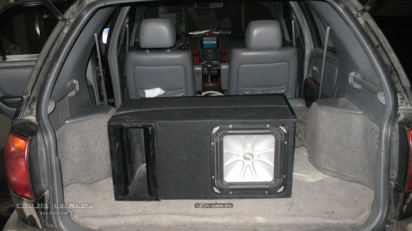

Всем привет одноклубники!автошка rx300 2000 года,штатный звук как то не особо нас впечатлял,вот и решились на некоторые переделки!установили гу alpine 9853,в передних дверях разместилась 2 компонентка kicker,а в багажнике 4 канальник,моноблок и саб!все kicker!проложили заново силовые кабеля,межблоки уложили в гофру,все развели по разные стороны.от тыловых динамиков решили отказаться,передние двери были подготовлены соответствующе-шумовиброизоляция(полный бутерброд),тонели в двери и конечно подиумы с доворотом!цените фотки и сильно не пинайте.....

Хочу посмотреть фотки процесса изготовления подиумов под мидбасы и твитеры, буду благодарен, если выложишь отдельным фотоальбомом
Если не фоткали во время процесса - очень и очень жаль
Лично мне на готовое смотреть не так интересно, как на сам процесс

Динамики в дверях смотряца как-то колхозно, как в хачмобиле Amd no
Да и торчат так што мешать должны. Amd gmm
31-01-2010
31-01-2010
на счет хачвида-сколько людей столько и мнений,а вот мешать,да есть слегка,но на это шли осознанно!могли бы просто под карту сныкать миды и все!а нах тогда их менять-пуцсть сток кряхтит себе и все!

А поставить динамики от Радотехники? Там динамики с резиновым амортизатором диффузора, хорошо звучат. Правда их еще найти надо.
31-01-2010
31-01-2010
чем располагали тем и пользовались,была цель-из того что есть сжать максимум,вот и пытались,а сам пойми без доворотов и стаканов максимума точно не будет+заделка тех отверстий двери фанерой!

привет. а зачем так вытащили подиумы? у динамиков этих магнит небольшой. Shocked
извеняйте чаво не так Smile
31-01-2010
31-01-2010
из за доворота пришлось так сильно вытаскивать его,посмотри на тонель-все станет ясно!!!!
31-01-2010
31-01-2010
извини, не въехал
распиши популярней, пожалуйста
это ради направления звука такие выступающие подиумы?

DmitriyZ писал(а):
извини, не въехал
из под обшивки торчит только последнее кольцо,оно же идает доворот динамику.для изготовления подиума используется еще одно,то есть оно прикручивается к последнему и закладывается шпаклей,придается форма и тд и тп!!!!потом подиум снимается отдельно от тонеля,чтоб дать такой поворот динамику пришлось сильно разворачивать кольцо,поэтому и торчит сильно,если бы срастили подиум с обшивкой то никто и не заметил бы этого,а перетягивать всю обшивку было накладно.вот.
это все понятно, но зачем делать такой большой тоннель?
Что там за мидбасы стоят?
Неужели у них магнит на 20см выпирает? Confused Наверняка же нет...

DmitriyZ писал(а):
ДЕЛО НЕ В ДИНАХ,не вытащив динамик наружу не получись такого доворота!!!!можно было б на полкольца меньше но тогда верхняя кромка была б очень тонкой!

тепеь ясно, т.е. все ради разворота
тогда появляется такой вопрос - зачем такой поворот?
Динамики, установленные прямо - играют идеально (при грамотной шумке и хорошей акустике)
Нужно ли было все это? Confused
в основном доворот делается когда беспроцессорная система,но даже если есть проц,встроенный или внешний,то не всегда удается поймать сцену без доворота,а без проца это в сотни раз сложнее!так вот прежде чем определиться с доворотом мы неоднократно прослушали динамики в разных положениях,разница нереально большая с доворотом и без!!!!плохо что мы не срастили подиум с обшивкой,тогда было бы в сотни раз красивее!
