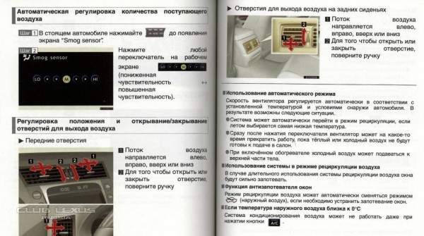

Фича вроде как должна защищать от камазовских газов и включать принудительную рециркуляцию при наличии оных.
Но тут вспоминается, что автоматическая рециркуляция работает только при включенном кондере, который в свою очередь работает только при температурах +4 и больше.
Вот и возникает вопрос: а зимой то нас от газов камазовских автоматически что-нибудь защищает?
Я лично, вручную втыкаю рециркуляцию, но к этому моменту уже газов полон салон, поэтому я сразу врубаю проветрирование 3-х минутное.
То есть автоматики совершенно нет никакой.
Пока шерстил форум на предмет сервисного меню, видел жалобы юзеров, типа как ни регулируй этот Smog sensor, все-равно газы проникают в салон.
Не потому ли что вся эта лабуда работает только при +4 и работающем кондере?

Смог сенсор работает только при плюсовой температуре... читайте мануал, прежде чем задать вопрос. Там все черным по белому написано...

Прошу прощения, в мануале этого нет!
Но в том году кто-то задавал такой вопрос на форуме, я звонил
к ОД, там подтвердили, что при минусовой температуре сенсор отключается....
Smog sensor
26-01-2010
26-01-2010
Box
Но в том году кто-то задавал такой вопрос на форуме, звонил
Значит я правильно логически мыслю!
Не только при минусовой температуре, но и при отключенном АС.
Короче, очень редко когда эта фича работает. Проще самому заслонки переключать.

у меня клавиша есть такая, но что появляется меню впервые вижу)))) как его вызвать то?)
26-01-2010
26-01-2010
Я для кого инструкцию отксерил?!?!??
Что совсем лень читать?!?!?
См.выше.. там все для таких как ты...

хз, у меня не появляется, дорестайл
27-01-2010
27-01-2010
fantuck
На ходу не включится. Только когда на месте стоишь.

кнопка авто там где циркуляция есть, а меню с регулировкой как в инструкции нет
