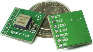

Внутри этой байды махонькая ИС, причем микромеханическая.
Выглядит вот так:
Гироскоп для Фантома. Краткий обзор.

двух координатный датчик ускорения - для космоса не годится вобщем

Haris писал(а):
Вообще-то это 3-х координатный: оси X, Y и вертикальная Z.
