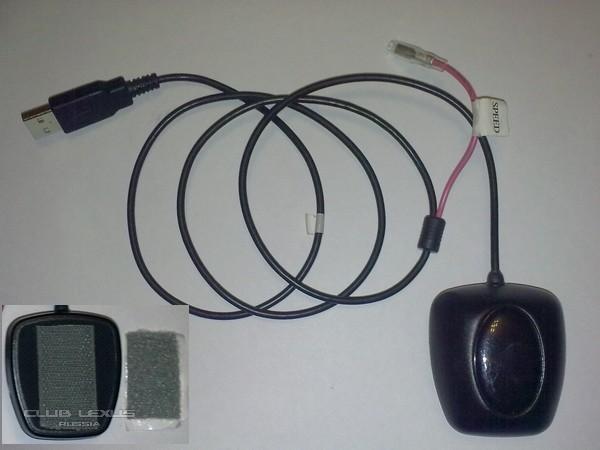

Итак, что же это такое - внешне гироскоп представляет из себя небольшую коробочку с USB-шнурком и проводом подключаемым к датчику скорости автомобиля.
На нижней стороне коробочки есть липучка для удобного и легкого монтажа в автомобиле.
Смонтировать гироскоп можно в любом доступном месте авто, единственное ограничение - он не должен располагаться строго вертикально. Обычно его просто приклеивают к корпусу Фантома.

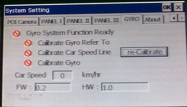

Наверное многие пытливые умы видели в недрах настройки прибора (Второй экран меню, PanelControl, GYRO) вот такой экран
Это как раз панель статуса и калибровки внешнего гироскопа. Пока его нет, все пункты естественно помечены красными значками.
Для того, что бы драйвер GPS-приемника начал выдавать в программы навигации скорректированные данные о местоположении, все пункты панели должны быть отмечены зелеными галочками.
После подключения USB-разъема к Фантому пункт "Calibrate Gyro" отмечается зеленой галочкой, но все остальные пункты так и остаются красными.

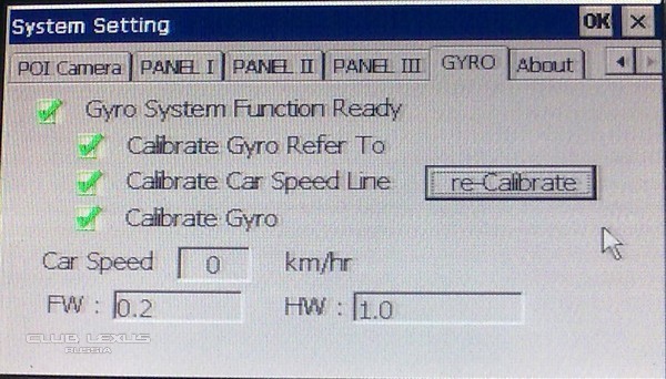

Для начала работы необходимо гироскоп откалибровать. Несмотря на страшное слово
Все, начинаем движение, набираем скорость, жмем кнопку "re-Calibrate" и продолжая движение, совершаем пару маневров. Видим картинку:

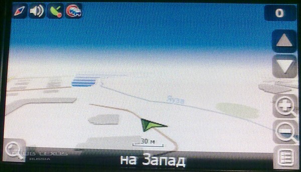

После калибровки можно запускать любую программу навигации и пользоваться. Ни каких дополнительных настроек в программах производить не нужно, обо всем уже позаботился изготовитель прибора - программам будут передаваться уже скорректированные данные о местоположении автомобиля.
Теперь при въезде в тоннели, подземные гаражи и т.д. навигационные программы не будут сообщать о потере сигнала GPS, а будут продолжать вести курсор по карте в соответствии с изменениями скорости и направления движения. Определить что со спутников нет сигнала можно будет разве что по красной точке на иконке GPS.
