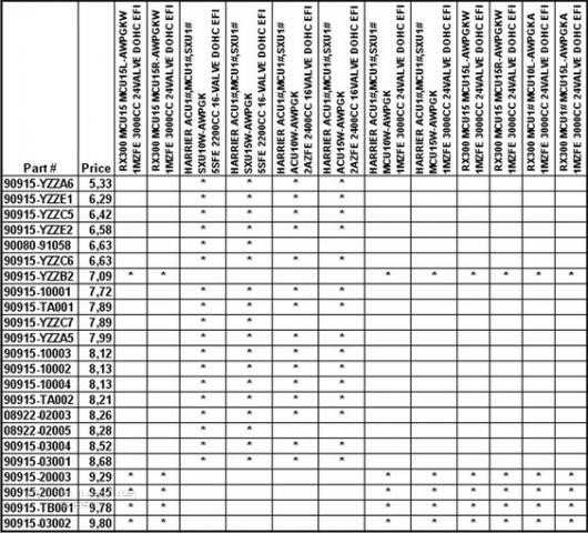

Вот вам мой список фильтров на все Хорьки и Рексы (надеюсь, что все понятно):
Масло в двигатель и масляные фильтры
Данные для таблицы брал с каталогов JapanCats/Exist.
Теперь по существу:
Фильтр 90915-YZZA6 ведь идет на Хорьки 2.2 и 2.4 литра, разве он подойдет на 3-литровый Рекс? Shocked
Я когда первый раз заказывал расходники - тоже хотел его купить, но перед этим поговорил с технарями местного официала - они сказали, что не этот фильтр не подойдет, не будет успевать прокачивать через себя масло на 3-х литровом двигле.
В итоге я в первый раз взял фильтр 90915-YZZB2. Он как раз подходит на 3-х литровые Хорьки/Рексы, судя по каталогам. Пришел в оригинальной упаковке (сейчас ее нашел, почему-то не выкинул Smile): на ней написано Made in Japan и рядом список движков, для которых фильтр подходит. Там есть Рексовский MZ.
Поставил - езжу без проблем. Но сегодня вот от вас узнал про обратный клапан и задумался, а есть ли он там? Confused
Как его визуально определить? И если его нет - это сильно плохо?
