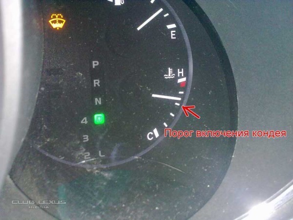

Доброго всем вечера.
Сегодня в пробке стоял долго. Стрелка датчика температуры ходила в том диапазоне в котором стоит на фото. Кондиционер не работал. Как только я поехал, температура сразу упала, и когда стрелка упала ниже отмеченой черты, сразу подул холодный воздух.
Это задумка такая, или у меня что-то не впорядке? Датчик температуры, например...
Датчик температуры. Кондиционер. Не понятно. :/[/url]

если при такой t двигателя еще и работал кондей то двигатель бы закипел так как нагрузка на него была бы больше. Умная машина
Не должна она там ходить.
Из этого делаем вывод... радиатор не обдувается. Либо вентиляторы не крутятся либо радиатор забит. Либо и то и другое сразу.

Так не должно быть. Ясно.
В рексах система включения вентилятора примитивная и основана, на датчике температуры воды? Или какая-то замороченая схема?
Спрашиваю потому, что не могу понять, почему стрелка ходила в том диапазоне... Ведь вентилятор включался на верхней отметке, и выключался на нижней...
Заменой датчика температуры воды реально отделаться?

лучше займись *продувкой радиаторов*, пока мотор не скипятил...

Такая-же как на ВАЗе Very Happy Проверь количество ОЖ, термостат и датчик температуры ОЖ. Он вкручен в радиатор.

Вот,вот. Не должна стрелка ходить. Она должна стоять как вкопанная ровно посерединке.Включен кондей,или не включен,разницы нет. Может термостат к вышеречисленным коллегами проблемам добавить. Его проверь.

Не всё так просто... В каталоге датчика температуры нет, зато есть компьютер управления вентилятором охлаждения (http://www.exist.ru/price.aspx?pcode=89257-48020&caid=31&sr=15), который стоит 4к. Shocked
Если диагностику провести, покажет что-нить? Или там только обрывы показывает?

DenisKu
Ты бы для начала открутил крышку радиатора да глянул туды... че там вообще происходит, скорей всего просто жижи долить надо. С простого надо начинать, датчики в последнюю очередь.
такая же фигня была при +30, е не разбирался, больше жары не было

А у меня всегда когда стою в пробке...
Блин, через неделю в Астрахань ехать, а там почти +40... Чё ж делать-то? Rolling Eyes
Никто больше с подобными симптомами не сталкивался?

На основании чего ECU вентилятора принимает решение? От балды?
не уверен. Так что датчик есть по любому.

У нас в машинках разный принцип работы системы охлаждения, но почитай вот здесь club-lexus.ru/f...amp;start=15&per_page=15
Была проблема - мне ее разрешили.
Ну у тебя вентилятор совсем не работал, а у меня он работает, но как-то хрен пойми как... На месте вентилятор включается но рано выключается (или поздно включается Smile )
Я всё-таки грешу либо на блок управления вентилятором, либо на датчик температуры. (где он? Shocked )

DenisKu писал(а):
Ну у тебя вентилятор совсем не работал, а у меня он работает, но как-то хрен пойми как... На месте вентилятор включается но рано выключается (или поздно включается )
Я всё-таки грешу либо на блок управления вентилятором, либо на датчик температуры. (где он? )
на гибриде два вентилятора, у меня вначале первый включался, а второй нет. Пошоркав все контакты, второй заработал, но проблема осталась, т.е. система охлаждения работала в нормальном режиме, а стрелка ползла вверх. Я просто не дописал некоторые подробности моих дальнейших экспериментов. Приехав в Толекс, я обозначил проблему и попросил сделать диагностику. Мне просто промыли радиатор, примерно по той же цене, что и диагностика и ее делать не стали - незачем. После этого все вернулось к норме. В жару уже сто раз попадал.
Короче, я к тому, что все оказалось проще.
ЗЫ: а было, как у тебя, стою - греюсь, чуть начинаю ехать - норма.
