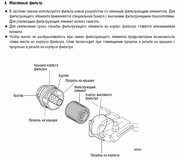

Подскажите, меняется фильтр полностью или только картридж?
В магазине только картридж могут привезти.
И есть ли какие-то особенности по замене масла в этом двигателе?
Кстати, прокладка под сливную пробку одноразовая или можно и второй раз попробовать?
27-03-2009
27-03-2009
Вот...
Фильтр
