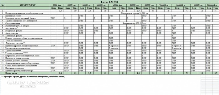

Техническое обслуживание. Порядок регламентных работ

Ну так Лыкс новый, там можно и раз в 15 тысяч масло менять, все равно двигатель чистый, а GXы, в основном, все 3-5 летки, в штатах возможно ездили на дешевой минералке, поэтому в Толексе и рекомендуют масло менять чуть чаще, учитывая наши "суровые" условия эксплаутации

Кто видел дешевую минералку 5W30 - подскажите мне лоху, а то я уверен, что такой не бывает! Rolling Eyes
там расписано до 100.000 когда он уже не новый
чёйто они суровые то Confused
DmitriyZ писал(а):
в штатах ездили на дешевой минералке
в штатах ездят на том чё льют официалы а официалы льют то что рекомендовала тойота
+1000
