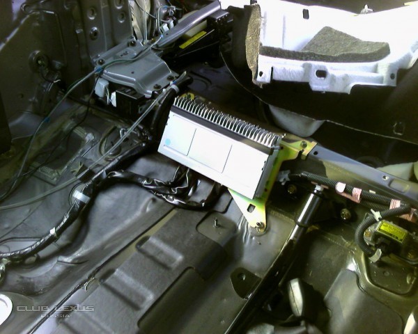

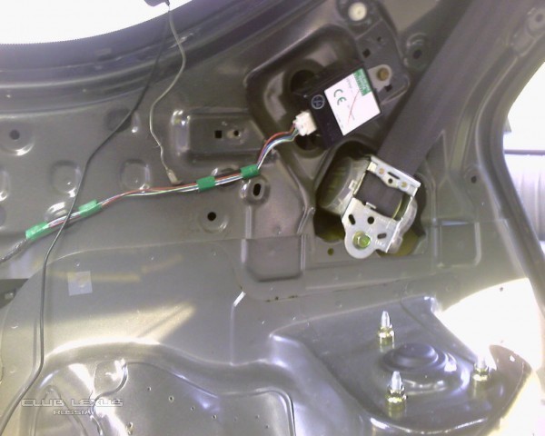

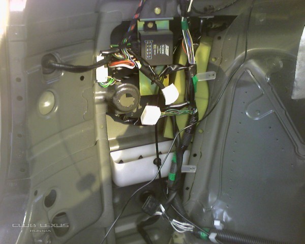

в прошлые выходные занялся обесшумкой багажного отделения своего рекса..
причиной послужило то что на трассе шум исходящий сзади весьма ощутимый.. в принципе в городе до 60 км в час более менее машинка тихая.. сама по себе.. но обусшумка как таковая весьма и весма посредственная.. читал что рекс сам по себе шумоизолирован хорошо если сравнивать с другими лексами... но на деле лично мне показалось что японцы умеют делать именно тихие-мало производящие шум автомобили... так как шум внешней среды хоть и приглушенный но он есть...
в общем на фото видно состояние "до" и "после"...
метриал использовал STP, а точнее два листа по 1.5 кв.м М2 (2мм самоклеющийся слой вибропласта на битумной основе с фальгой на обратной стороне) и лист 2.5 кв.м. сплена с липким слоем (похож на плотный паралон но не гидроскописен и не горюч), в общем то двух листов М2 по 1.5 кв.м. хватило в притык.. еще 0.5 кв.метра взял из старых запасов М1 (с 1мм слоем)...
первый слой гасит низко-и средне частотные волны и не дает распространятся звуковым выбрациям по железу.. а сплен играет роль выскочастотного звукового фильтра + теплоизоляцию...

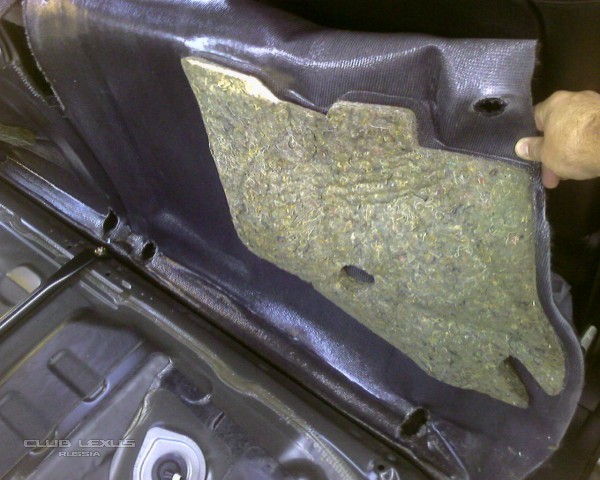

после разборки багажного отделения, без снятия боковых обшивок, стало грустно.. 2 штатных кусочка вибро изолятора на полу не впечатляли не разу.. и в высушеном состоянии скорее недопускают лиш эфекты похожих на удары по пустой оцинкованной ванне чем шумоизоляцию как таковую.. при стуке по кузову с права от места для запаски этот шум с расходящимися по кузову волнами звука был черезчур отчетливый...
обесшумка арок сделана только с внешней стороны, т.е. со стороны салона голое железо... с внешней стороны лиш мягкий слой антикорозийки... выполняющей попутно роль шумопоглащающего материала...
Шумить полностью салон как я делал это на делике, желания пока не возникло.. одной из причин, хлипокость/хрупкость пистонов и обшивок.. возможно в будущем решусь на это и думаю эфект будет потрясающим.. так как ниши крыльев совсем голые.. а обшивка как обесшумка просто никакая.. в передней части этот недостаток компенсируется оббитые кожей двери с прослойками магкого материала... но в этот раз решил обойтись без глубокой разборки салона...
Ожидаемый эфект получился... теперь по трасе шум идет равномерно отовсюду а не исключительно с зада...
на все ушло гдето часа 3,5, так как никуда не торопился...
