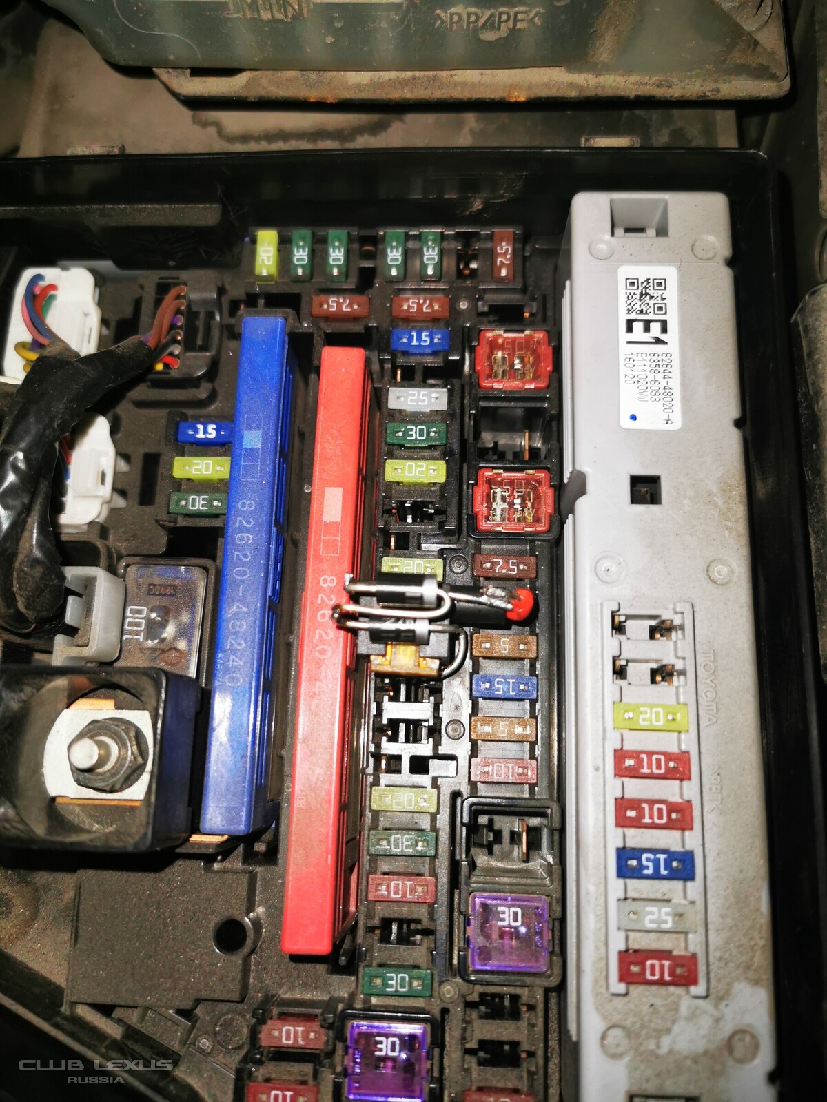

В общем похоже победил я этот датчик аккумулятора.
Поставил обманку в гнездо предохранителя.
Купил разветвитель в гнездо предохранителя
Напряжение генератора
Сделал такую конструкцию из разветвителя и двух диодов
Предохранитель ICS в гнездо которого вставил обманку
Так в итоге выглядит результат. Штатный предохранитель тоже задействован
В итоге, при часовой поездке, после прогрева двигателя, напряжение в борт сети снизилось до 12.5В, явно генератор отключился, затем в течении 3-5 минут просело до 12.3В. После чего включился генератор и все остальное время, минут 40, держал 14.1-14.3В, не отключаясь.
Никаких ошибок не выдавалось, но при этом не включается Stop&Start и не работает обогрев стекла, по низкому напряжению.
Поезжу посмотрю некоторое время, как будет себя вести автомобиль, какие ещё косяки вылезут. Но результат пока нравится. Стоит 300 р, час работы, и никаких повреждений штатного оборудования авто.

Да, у меня на фото с установленной обманкой неправильно сфотографировано. Правильно вот так.
