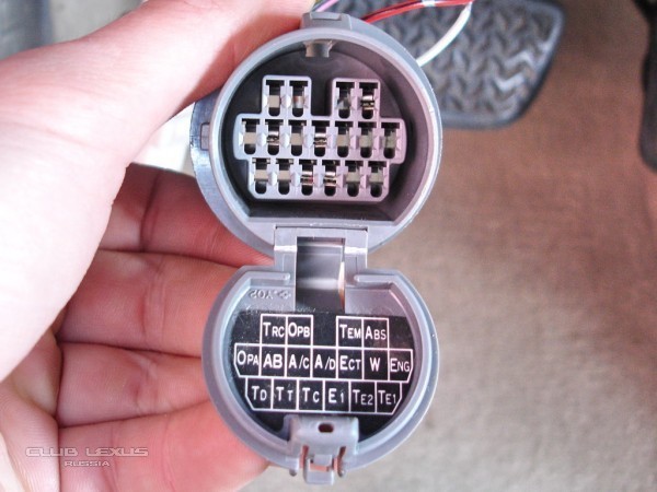

В общем, сравнил я свой ретроРекс (Амер 98 года) и ретроРекс Амер 2000 - все контакты на всех разъемах одинаковые, поэтому вкладываю фотки только ретроРекса Амера 2000
Посмотрите, пожалуйста, и выдайте вердикт - можно ли что-нибудь через эти разъемы полезное считать? Ни у меня, ни у товарища не замечено, чтобы были откусаны какие-то провода, но не понятно, почему их так мало, если на других ретроРексах их больше?

Мне и самому интересно - знает ли кто -нибудь, для чего круглый разъём у тебя рядом с OBD II. У меня пустая дырка вместо него...
На OBD II у меня 10 контактов задействовано. Еврик.
У тебя есть контакт №7, с него и можно считать вышеуказанную информацию о воздухе, температуре, ошибках и т.п.

А вот фотка моих разъемов:
Подключение к OBDII ( софт, адаптеры....)

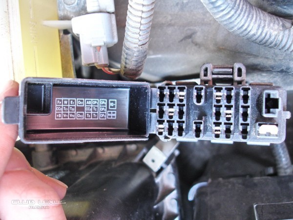

Не вооруженным глазом видно, что у меня на круглом разъеме меньше контактов, и Te1 нет Sad
Но на подкапотном разъеме есть и E1 и Te1 - попробую их замкнуть и отпишусь...

Долго я ждал, пока CHECK загорится, и вот на днях, после поездки за город, загорелся. Я сделал, как написано выше, т.е. включил зажигание и после этого замкнул скрепкой контакты E1 и Те1 - но результата нет Sad На приборке ничего не начало мигать...
Кто-нибудь еще пробовал самодиагностику, получалось?
Я замыкал контакты на подкапотном разъеме, т.к. на разъеме, который находится возле рулевой, у меня нет контакта Те1...
