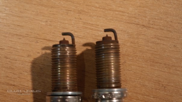

Загорелся чек, сканером выявил ошибку P0356. Поменял местами катушку:из шестого поставил в четвёртый цилиндр. Обнулил ошибку, и уже высветилась ошибка P0354. Я сделал вывод что сдохла катушка зажигания. Решил проверить свечи, а там такое. Свечи проехали около 5000-7000,около шести мсяцев на машине. Общий пробег 160000 км. Скажите нормально ли это за полгода ушатать так свечи?Ошибки ЭБУ (Check + VSC и другие) Свечи denso fk20hr11-покупал мне их механик, которому я доверился, видимо зря. где он их покупал, чё покупал...
В интернете есть статья о том как по состоянию свечи можно выявить неисправность.
По вашему фото больше похоже на случай №2 описанный в статье, а именно
Цитата:
"типичный пример свечи от двигателя с повышенным расходом топлива. Центральный электрод покрыт бархатисто-черным нагаром. Причин тому несколько: богатая воздушно-топливная смесь (неправильная регулировка карбюратора или неисправность инжектора), засорение воздушного фильтра."
Такой нагар может быть и следствием использования некачественного топлива. Если имеются следы жидкого масла при кратковременной работе двигателя сразу после холодного пуска, то причиной может быть неисправные масло съёмные колпачки. При продолжительной работе двигателя проникшее при стоянке масло через колпачки выгорает, превращаясь в нагар, поэтому дефектовку свечей в этом случае нужно делать сразу после кратковременного холодного пуска двигателя, которому предшествовала длительная стоянка(несколько часов).
