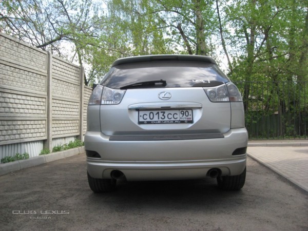

255/55/18 без проблем встанет на родные диски. с 28 вылетом на ретрорексе и 275/35/20 без проставок не цепляли, а с 35 вылетом 275/40/20 сейчас только чуть-чуть чиркала сзади, решил обезопасится и назад по 2,5 см проставки поставил, чуток торчат теперь задние колёса наружу
