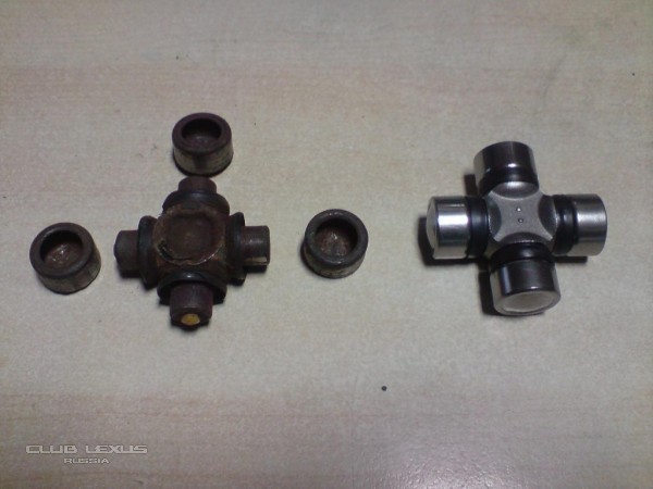

На повороте поварачивает пол оборота , а дальше как будто его закусывает или гидрач отключается, при выходе из поворота руль приходиться с силой выкручивать. кто-нибудь знает что это?

Крестовина карданчиеа , уже писали много раз! Попробуй поиском!

Эта креставина,от RX330 ,2005года
Твоя наверняка такая же
Очень туго поворачивается руль ,как будто без гидравлики
