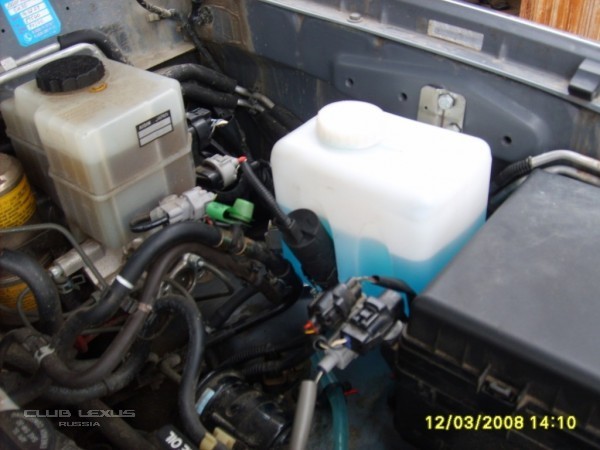

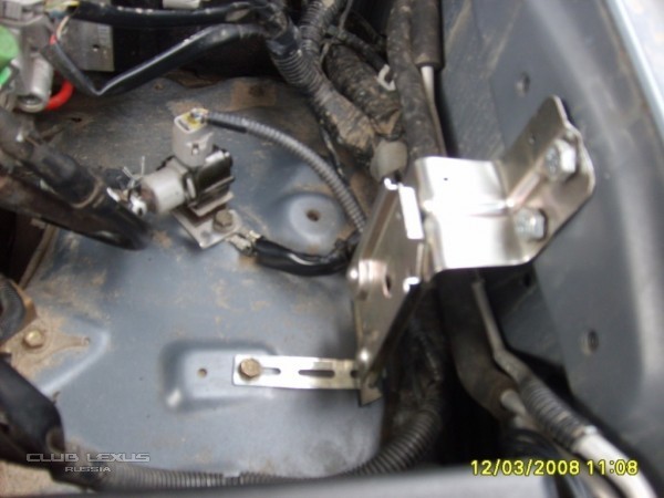

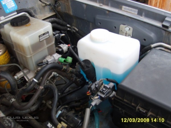

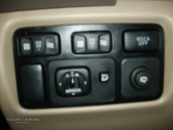

После путешевствия по России,когда ночью двигаясь за фурами,через каждые 10км.,останавливаясь и вытирая фары,которые даже не успевали засыхать грязью,с них просто текла вся грязь,которую тряпкой только размазываешь,решил что приеду домой и обязательно установлю себе омыватели фар. Установка прошла успешно. Купил бачок омывателя от Нивы на 2.5 литра,вместе с креплением бачка,сняли вазовский насосик,рассверлили отверстие на 15мм,вставили туда насос из комплекта. Установщики всё аккуратно установили,закрепили,провели провода.Крепление немного переделали,перегнули,перенесли датчик какой то чуть подальше от крепления бачка. В комплекте было: насос мощный,шланг(правда докупил ещё два метра),кнопка(смотрится, как тут и была),реле,провода,хомуты,тройник-распределитель жидкости,форсунки с ключиком для регулировки направления сопла. После установки,проверили,всё работает отлично. Правда воды ест немало,но и чистит отлично. Надо на кнопку нажимать на пару секунд,и не увлекаться,вода уходит быстро. Всё удовольствие вместе с комплектом омывателя,бачком с креплением,установкой обошлось в 115$. Если кто умеет перенести в базу знаний,то перенесите пожалуйста,может кому пригодиться

Бачка в комплекте нет, мне поставили очень хорошо какой-то советский, правда пришлось что-то немного перенести перенести под капотом, если надо сфотографирую

Посмотрите бачок на фото у меня,там поставили бачок с креплением от Нивы (2,5литра),насос в бачёк встаёт без проблем,только датчик немного перенесли.
