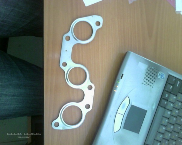

2. Прокладка переднего коллектора, парт-номер 17173-20010

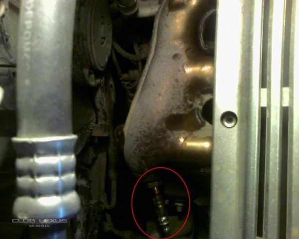

Снимаем крышку и убираем в сторону. Видим лямбда зонд, который торчит из трубы:

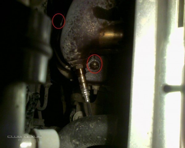

Визуально проследим за проводом и находим разъём, отсоединяем его. Гайки крепления коллектора сбрызгиваем WD-шкой, а так же гайки крепления коллектора к катализатору:

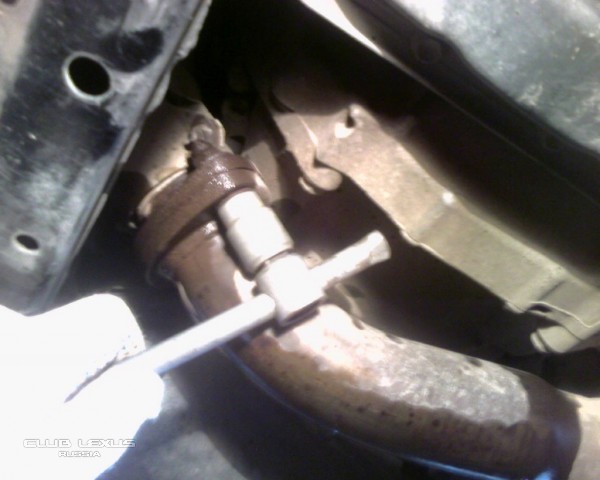

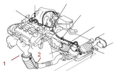

Откручиваем защиту двигателя . Находим плетёное соединение на выхлопной трубе и чуть выше его начинаем откручивать два болта ( головка на 14), которые крепят катализатор ( в нижней его части) к выхлопной трубе ( предварительно мочим WD-шкой):
После этого откручиваем две гайки ( уже из под капота), которые крепят катализатор к коллектору ( головка на 14). Катализатор отсоединён, положите его просто рядом, пока он не вылезет никуда….
