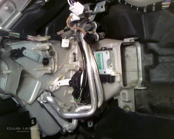

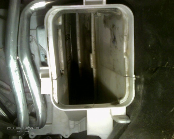

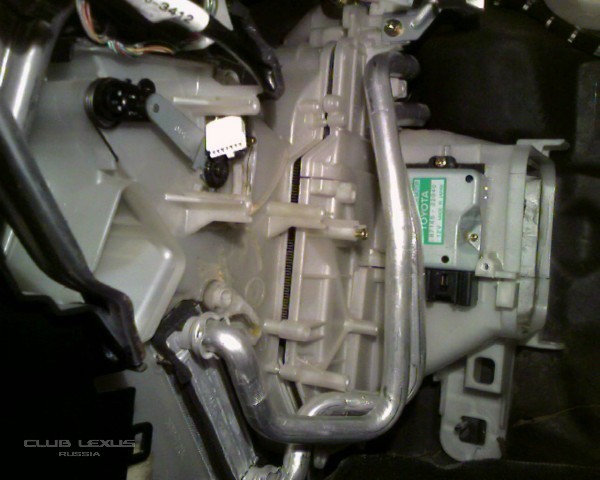

Короче история продолжалась долго и всё сильно затянулось. Сегодня я психанул и вот результат:
надо снять вентилятор печки в сборе и тогда получаем прекрасный доступ к испарителю. Прямо рукой с тряпкой можно не напрягаясь помыть его хоть мылом, хоть фейри....
На всё - 2 часа.
Отверстие прямоугольное, около 6х12 см
