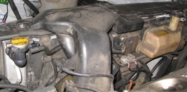

Mike_(Rus) писал(а): 1. если радиатор полный и система в прогретом состоянии и на давлении, то с бачка ничего не уйдет, просто снять шланг аккуратно что от бачка идет (не обварившись) и слить воду.
Человек писал(а): Вобщем надо было слить все из расширительного бачка (даже если там замерзнет то ничего не случится) потом добавить антифриза
Даже если не слили то ничего страшного засосет воду ТОЛЬКО при остановке мотора и охлаждении, при этом произойдет попадание воды в резиновый патрубок который идет к радиатору, что тоже ничем не чревато.
абсолютно верно, слить воду из расширительного бачка через резиновый шланг элементарно,
даже если воды под горло в бачок налили то в радиатор бы она не попала,
и даже если этого не сделать и за ночь при охлаждении несколько капель кипячёной воды попалобы в систему, то это кол-во было ничтожно мало и на концентрацию антифриза не повлияло и его бы не испортило...
тут дебильно-примитивная система охлаждения - даже при пустом протекающем радиаторе бачок будет полным из-за клапана в крышке радиатора, от чего и перегреть движку не мудрено:
