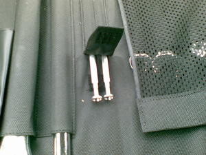

1. Открыл багажник и впервые достал инструмент )) Там оказались два "шила" про которые говорили выше..
Докопаться до DVD в IS250 ч.1

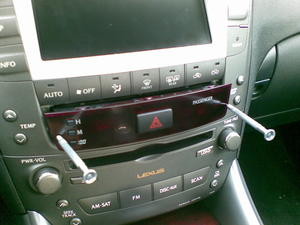

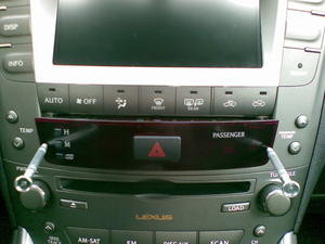

2. Сел в машину и всунул (все таки всунул не диск) а шила в отверстия Very Happy Кстати кнопку аварийки не трогал. Просто приподнял непмного вверх и на себя и панелька выехала сама.

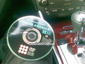

3. Достал родной диск, как оказывается он был, а я думал зашито в мозги навсегда Америка ))

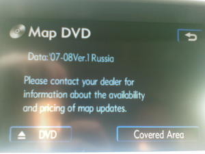

4. Вставил записанную болванку TDK DVD-R с картами России и вот что увидел на экране: Подумал что "прыплыли" и вместо карты увидел почти чёрный квадрат Малевича. В любом случае предлагает обновить диск.

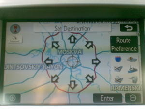

5. Подождал немного и вот наступило счастье )) Появилась карта. Диск прочитало.
