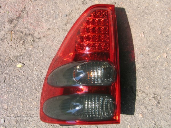

Джигаро писал(а): Давно не заглядывал на ebay. Сегодня вот что обнаружил , появились очень интересные фонарики задние. В связи с этим, перед тем как заказать, спрашиваю у GX-водов Ваше мнение стОит оно того (замена).

Джигаро писал(а): Второе - в комплекте идут жёлтые лампочки на место поворотников, а на место доп. габаритов красных/алых не положили.
ИМХО, красных там и не должно быть, а должны быть прозрачные, т.е. лампы заднего хода.
Джигаро писал(а): Третье - это доп. габарит (в самом фонаре) необходимо будет запараллелить с LED
И стопы и габариты должны быть в нижнем LED-сегменте этих фонарей, в средних - задний ход (с ксеноном , например), в верхних - указатели поворотов соответственно.
Джигаро писал(а): И пятое - фонари действительно смотряться здорово
+1
При этом "тюнинге" свет зад хода переносится с двери в фонари на кузове, следовательно на дверь можно поставить накладку от прадо и нормально (без лишних шайб, сальников и т.д.) прикрепить задний гос номер.
