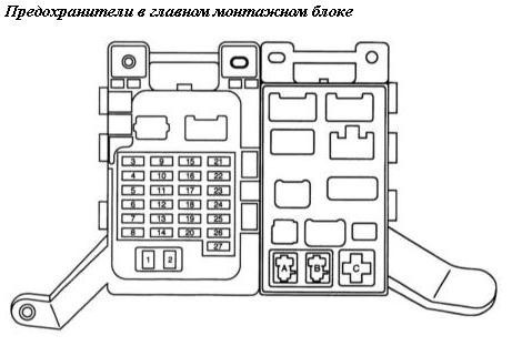

Всем доброго времени суток. Помогите найти перевод (расшифровку) предохранителей. Переворачиваю крышку, там куча иероглифов. А у меня не работает регулировка и складывание зеркал с кабины. Хочу вот разобраться.

Можно минут за 5 проверить все, заменить перегоревшие и на будущее отметить себе тот, который за зеркало отвечал.

Боюсь ошибиться,но,по-моему, он один и тот же с прикуривателем, а прикуриватель- подписан или нарисован,в общем, легко распознаётся-20А?

Вот:
Перевод с японского блока предохранителей на Harrier 2000г.

И вот:

Хотя что-то тут я не вижу предохранителя на зеркала Sad не может же быть чтоб сам блок с кнопками регулировки зеркал перегорел? Им за 8 лет пользовались то раз 10 всего.
Уважаемый, отбиваешь охоту помогать.....
№5 CIG 15ампер, наружные зеркала

Подскажите, пожалуйста. Попытался накачать колеса электронасосом, но при влкючении в разъем, который в багажнике, через секунду после включения, он остановился. Так же не заработал после включение в прикуриватель. Подумал - китайское г, испортился через месяц, но при попытке включить зажигалку, то она тоже не сработала. Стал грешить на предохранитель, но прочитав выше, как я понял, еще с прикуривателем не должны работать наружные зеркала и замки дверей, а они работают. Тогда почему не работает прикуриватель и разъем в багажнике?
У прикуривателя отдельный предохранитель CIGAR 15A,
у розеток (в центре и сзади) отдельный предохранитель PWR OUTLET 15а

Хм...этот блок не похож, на тот, что под капотом. Где его искать? В районе водителя под рулём?
справа от руля, за маленьким бардачком

Burvil писал(а):
тогда почему не работает прикуриватель и разъем в багажнике?
у прикуривателя еще внутри себя есть плавкая проволочка - могла и она сгореть.
