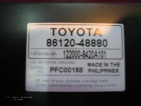

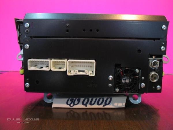

Может за одно и скажите все разьемы задействованны или нет тот что посередине сильно смахивает на описание которые были в линьках выше

xstorm писал(а):
Вот такие
У тебя с мп3 уже голова, другая модель, в RX330 насколько я знаю такие не ставили да и без кассетника. Там разъемы другие могут быть.

Zhorzh писал(а):
MIKLES писал(а):
Ща, погодь.
Да, действительно, поясни, какие заняты разъемы а какие свободны, плиз.

Судя по схеме заняты все три.... (R2,R3,R4).

MIKLES писал(а):
Саня, ау....
Тут я Smile
Тема такая, 12-пиновый (средний на фото) разъем занят только в тех машинах, где есть блок RSE, т.е. штатный задний монитор. В машинах без заднего монитора этот разъем свободен и его можно использовать под свои нужды (внешний CD чейнджер/DVD/различные эмуляторы).
Но даже если разъем занят, то к нему можно подключиться параллельно, т.к. все аудиоустройства в Тойотах/Лексусах должны иметь внутренний коммутатор для отключения своего выхода.
Как устроена именно обсуждаемая железка я не знаю, хотел в своё время взять на исследование, но что-то не срослось - надо испытывать.

Ага, Саня, а распиновка контактов этого разъема у тебя есть? Кроме занятых под задний монитор контактов?

Заняты обычно 1,2,3,4,5,6,9 и 10

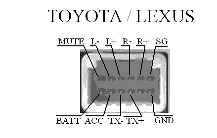

А киньте плз распиновку контактов всех, т.е. колонки+питание магнитолы Rolling Eyes

Вот.
Файл application/pdf link
