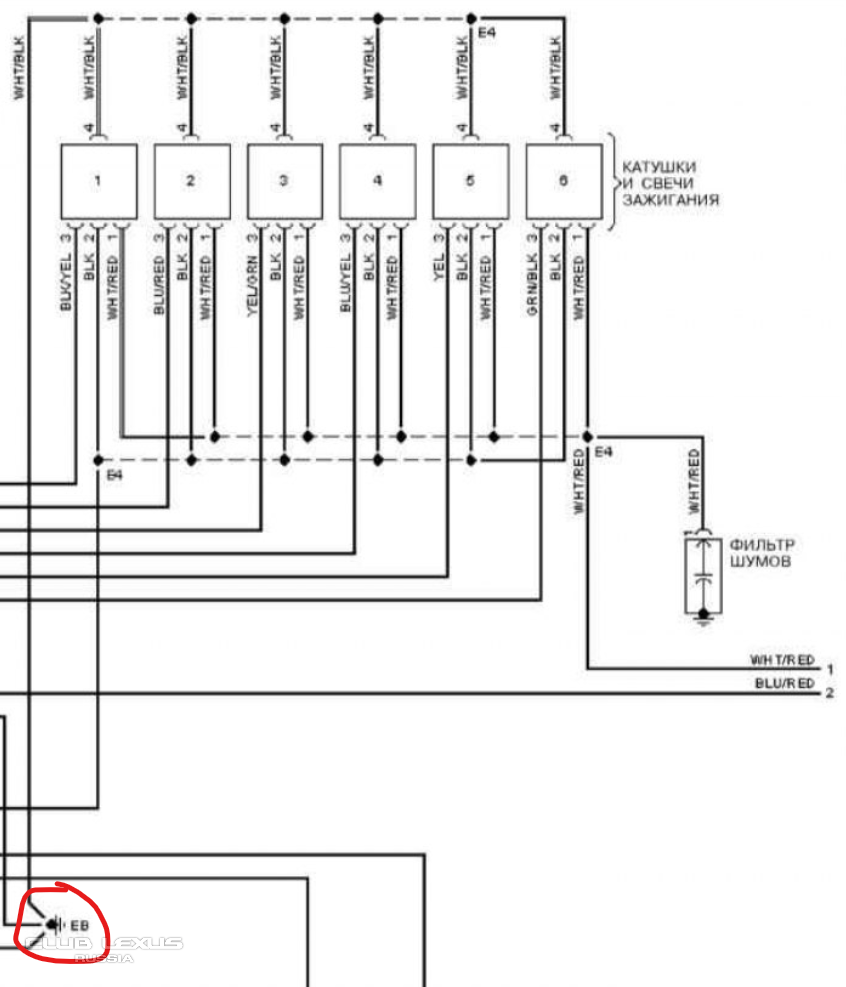

Всех приветствую! RX 300 2 поколение, 1 mz fe 320 пробег.
После года эксплуатации начали сгорать катушки на родных свечах.
Заменил 4 катушки в течении месяца, после замены последней решил поменять свечи. Свечи оказались пробитыми.
Взял denso iridium IK20TT.- 6 шт.
Через ~1000км снова пробило свечу и сгорела катушка.
Заказал на МП набор катушек "DENSO". А так же купил в магазе свечи 6 шт. Denso IK16.
После 600км снова то же самое. Менять свечи и катушки не вижу смысла, думаю собака зарыта где то в другом месте. Прошу подсказать куда копать(только прошу без предположений). Если уже есть тема по форуму, прошу направить меня туда).

Провода идущие на массу проверяй и контакт у них.

Сгорают катушки (за 3 месяца уже 6 шт.)
Массу от катушек? (на картинке) Или все точки крепления от двс к кузову?

Смотри массовые провода которые должны впускной коллектор с корпусом соединять, там их должно быть несколько штук.
