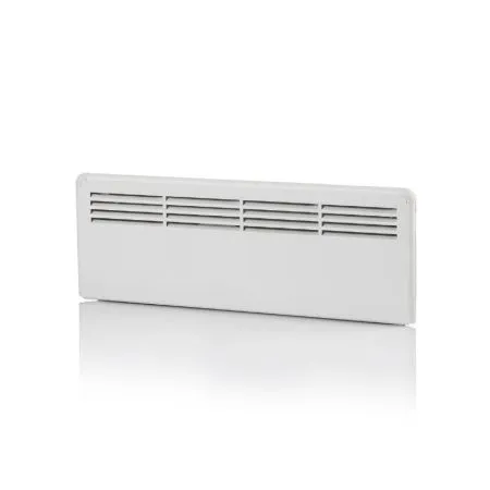

Надо ставить Финский обогреватель . Они такими отапливают дома . Мощность не большую 250 ватт- хватит .
Конвектор Ensto EPHBMM02PR настенного крепления , есть ножки, но они идут отдельно .

Не надо ни чего пробовать финская техника проверенна годами . И успешно отапливает дома в Финляндии и Швеции . И расход 250 ватт за глаза хватит .
