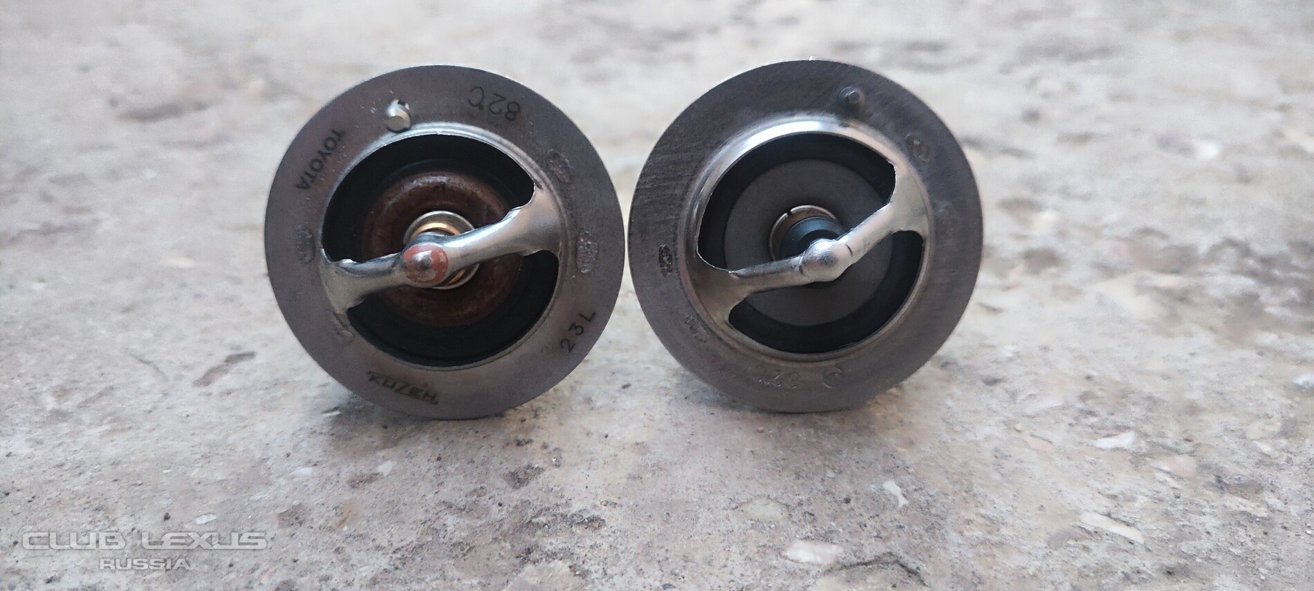

Доброе время суток! Мой вопрос по системе ОЖ. Lexus RX330 gen2: двигатель не прогревается до рабочей температуры на ходу.

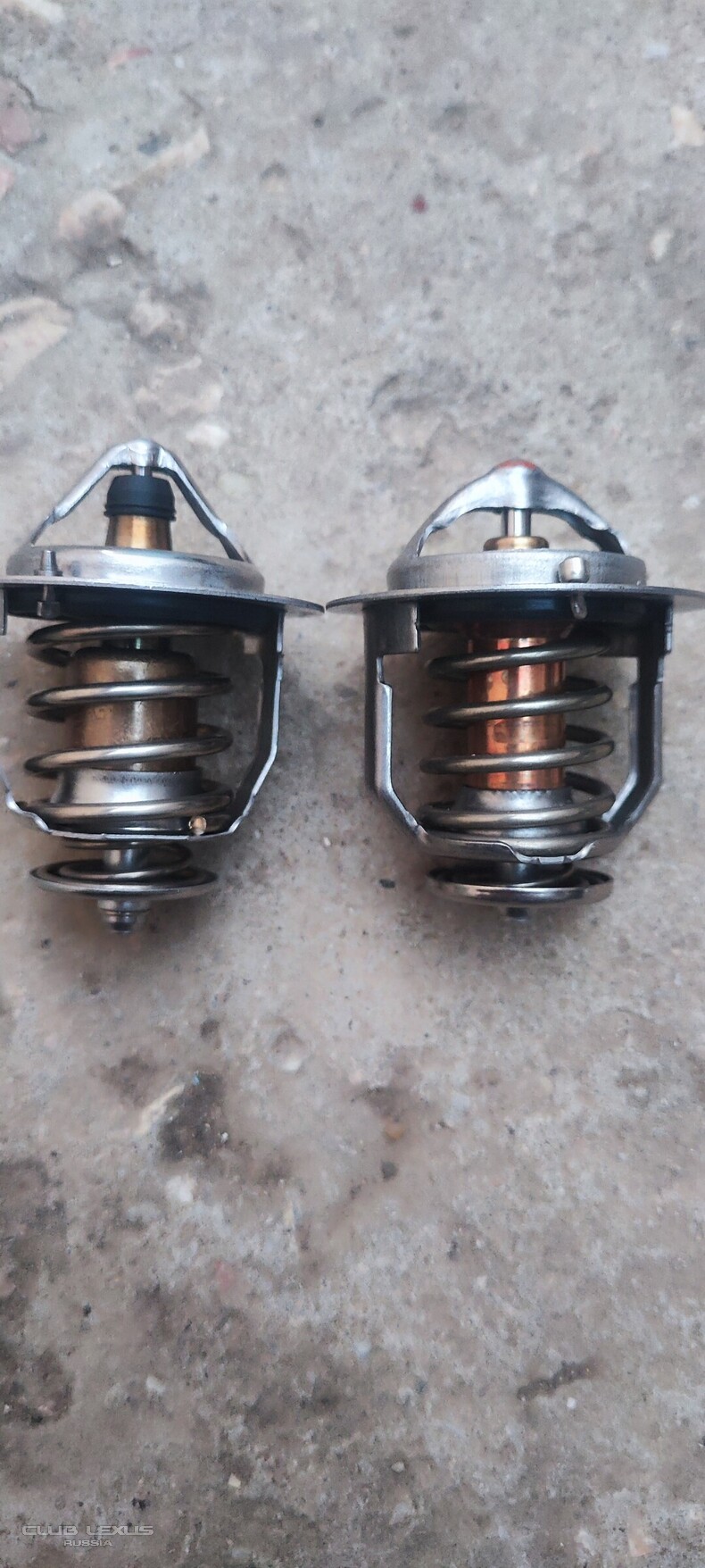

1. Заменил 2 термостата перед установкой проверял на t° открывания термостата. Эти действия результатов не дали.
2. Заменил крышку радиатора - без изменений.
3. Датчик t°ОЖ рабочий.
4. Воздух спущен, воздушных пробок нет.
5. Помпа в норме.

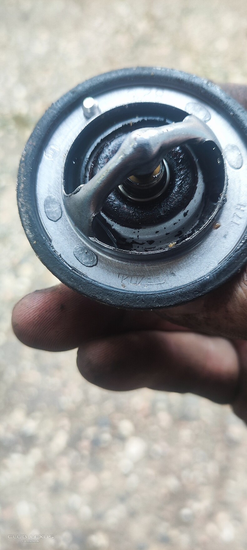

Верхний патрубок горячий, нижний холодный до момента пока термостат не откроется, открывается оба горячие. Печка жарит. Температура окружающей среды +14. Долго прогревается. Ааа, я это заметил когда ехал по трассе температура стояла на 2 делении и резко упало до 1 деления. После этого заменил термостат на старом была выдавлена внутренняя резинка и она не давала ему закрыться.
Подскажите куда копать не знаю.
Ещё покупать термостаты? Были термостаты kuze, TAMA.
Заранее спасибо.
Быстро остывает и долго греется....

На фотографии где 2 термостата резинки установлены, поставить не забыл, просто сфотографировал для сравнения
