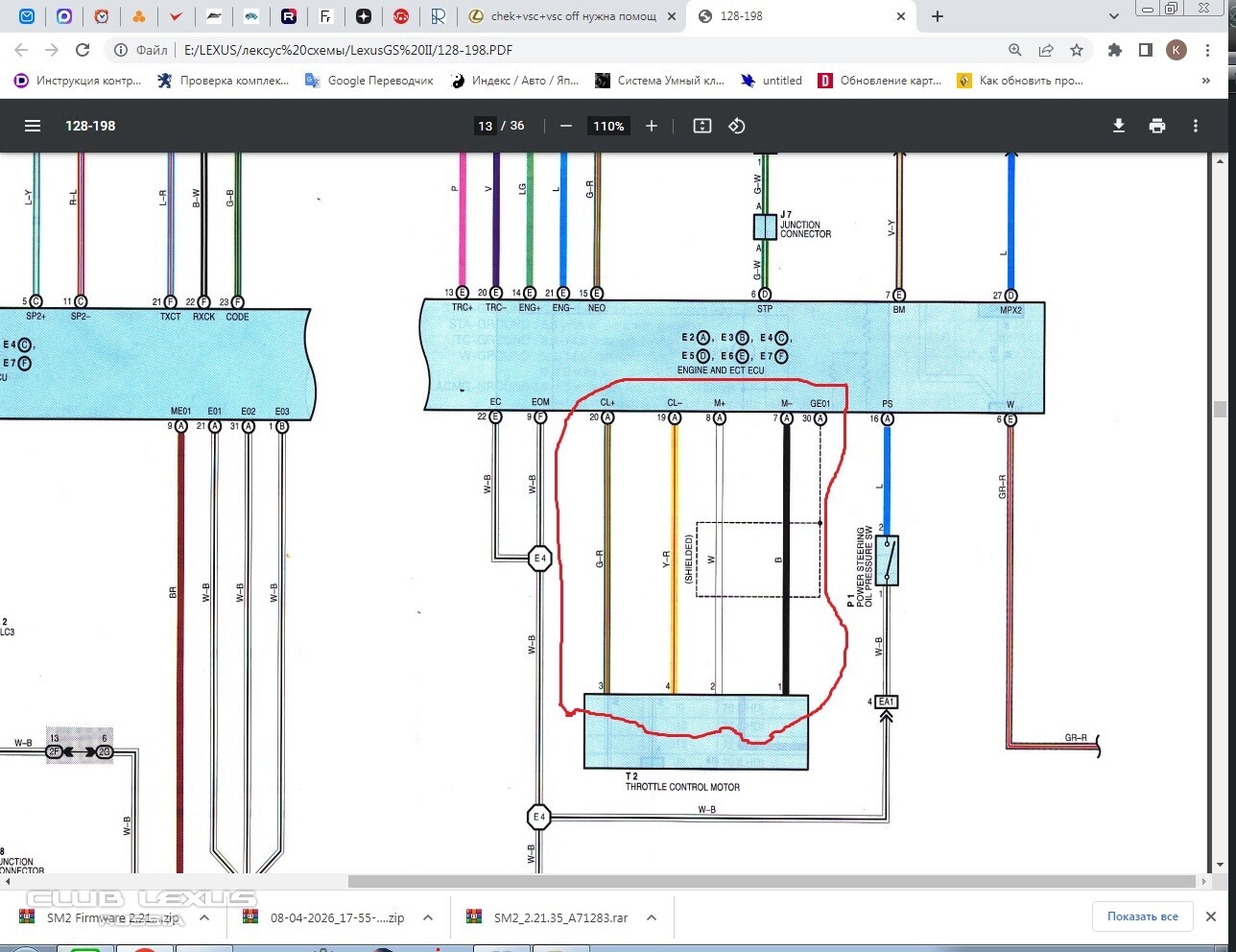

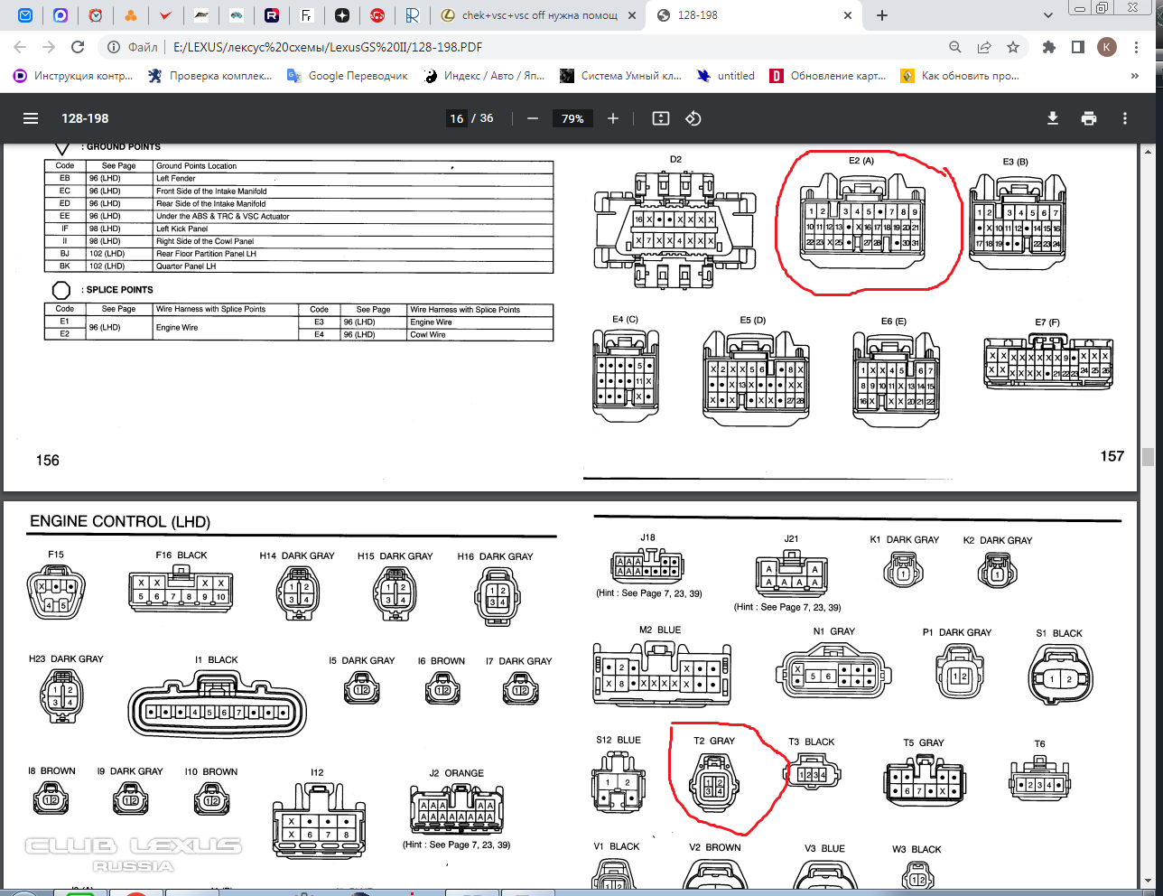

Здравствуйте. Lexus gs 1999г. Ошибки 1128,1129 . автомобиль не реагирует на педаль газа🤦меняли дппа, дпдз, дроссель, ЭБУ, датчик расхода воздуха и толку 0
прозванивайте вот эти провода ,возможно обрыв

margadon, прозванивали, они целые
