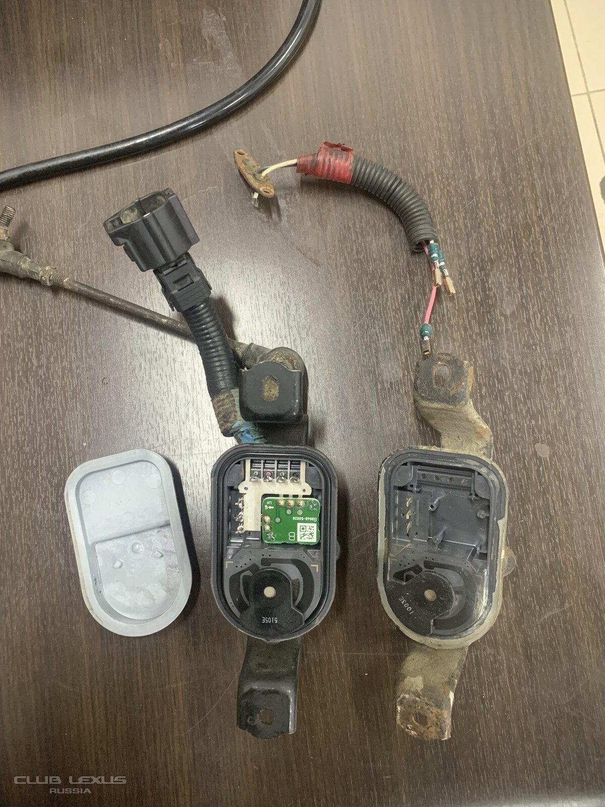

У датчиков дорожного просвета передних левых Лексус лс430 разъем на 4 провода ( контакта) , а код с1716 у меня появился при замене этого датчика на б/у 3 контактный, скорее всего так как он отцельсиора, и на тойоте руль правый и датчик который подойдет нужен от цельсиора правый фото позднее
рест до рест разные датчики перед.

может кто подскажет что за ошибка с1716.

Справа датчик лс430 ПЛевый
Слева на фото ПЛевый цельсиор переделанный на 4 провода
я думаю тут это не кому не нужно. датчики стоят не дорого. контракт поставил и забыл.
