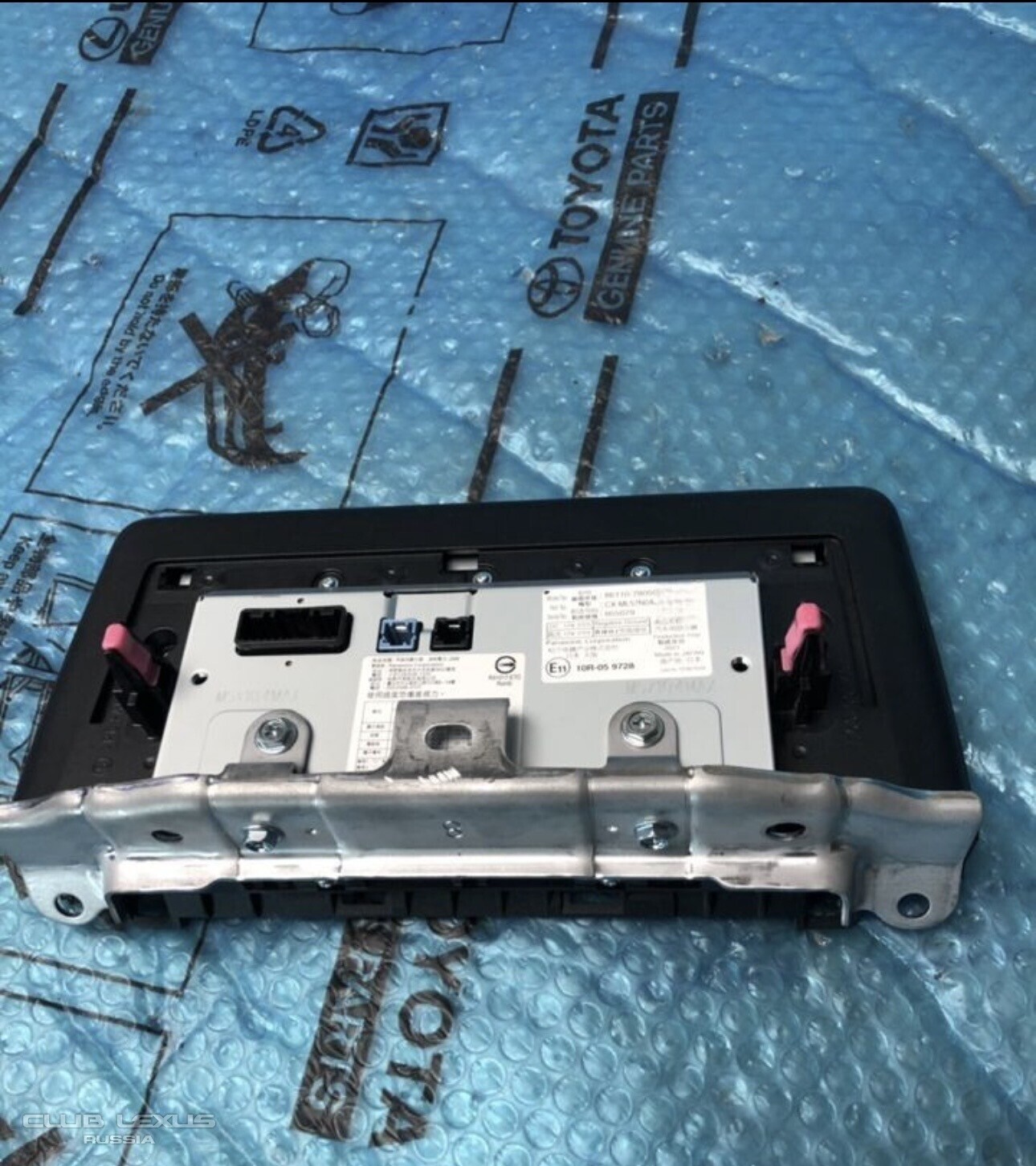

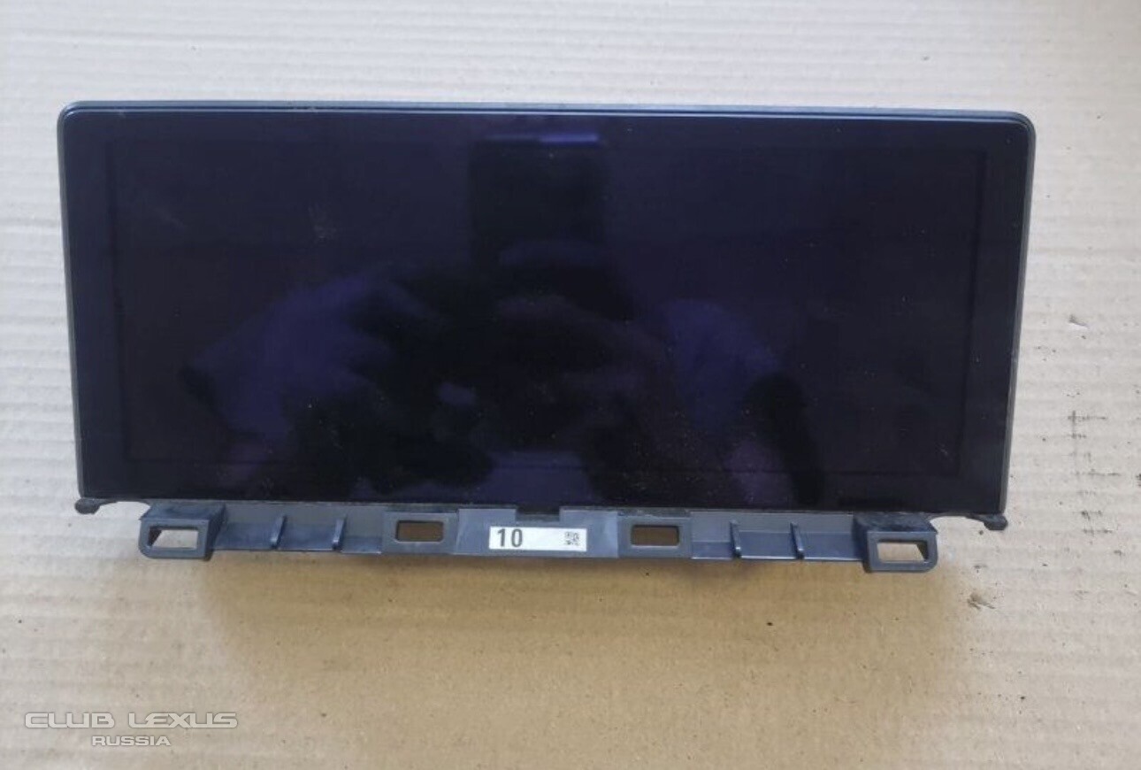

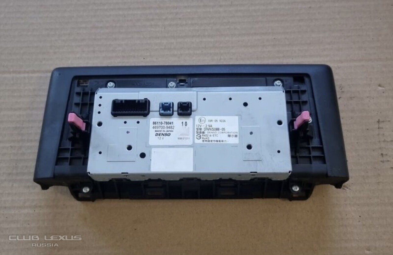

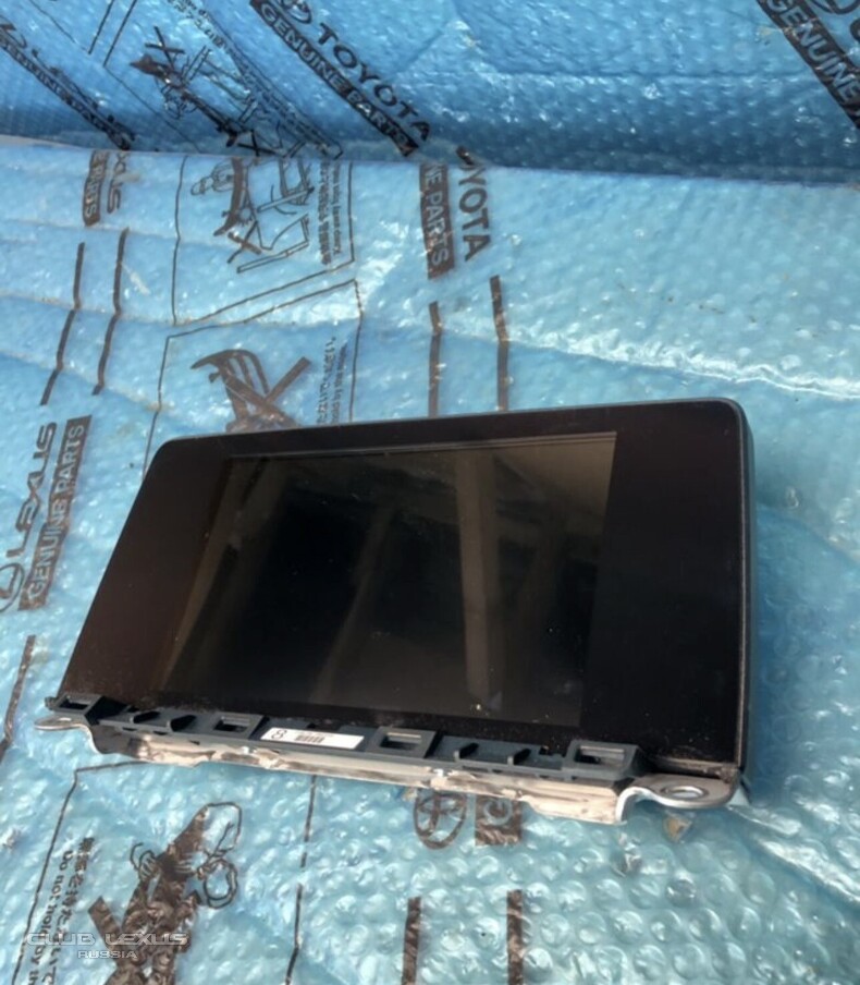

Всех приветствую. Я нанянчился с андройдом - снял) хоть и брал последнюю версию с максимальной оперативкой…благо озон одобрил возврат. Теперь хочу поменять штатный 8 на штатный 10 - 2020 год мой (донор тоже 2020 года) - единственное отличие - мой бензиновый - 10 дюймовый от гибрида. Вот тут вопрос - по креплениям то думаю вопросов не будет так же как и по штекерам - а вот на сколько функции все корректно будут отображаться и работать на мониторе?? Кто то пробовал такой вариант осуществить?
