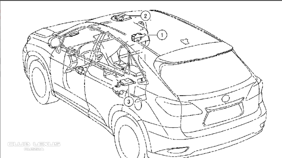

Добрый день. Ошибка B15EC в разделе Telematics. Кто столкнулся с такой же проблемой? В интернете пишут, что надо поменять вспомогательную батарею. А что за батарея?Где находится?

"Проблема с батареей 12 в для экстренной связи SOS в случае отключения основной батареи. Батарею нужно менять. Находится она в центральной консоли рядом с рычагом акпп".

yustas_magadan, В интернете пишут что такая батарея присутствует только у гибридных RX, у меня не гибрид. Если я ошибаюсь, сможете на схеме показать где именно находится и артикул, чтобы знать приблизительно что искать)))

Ошибка B15EC На LEXUS RX350 2011(Американец)
Номер 1 на схеме. Был не прав утверждая, что находится в районе КПП.
Каталожный номер TOYOTA Реле 86777-76040
Но лучше тебе по своему VIN номеру проверить.
Я смотрел в Автодок.
