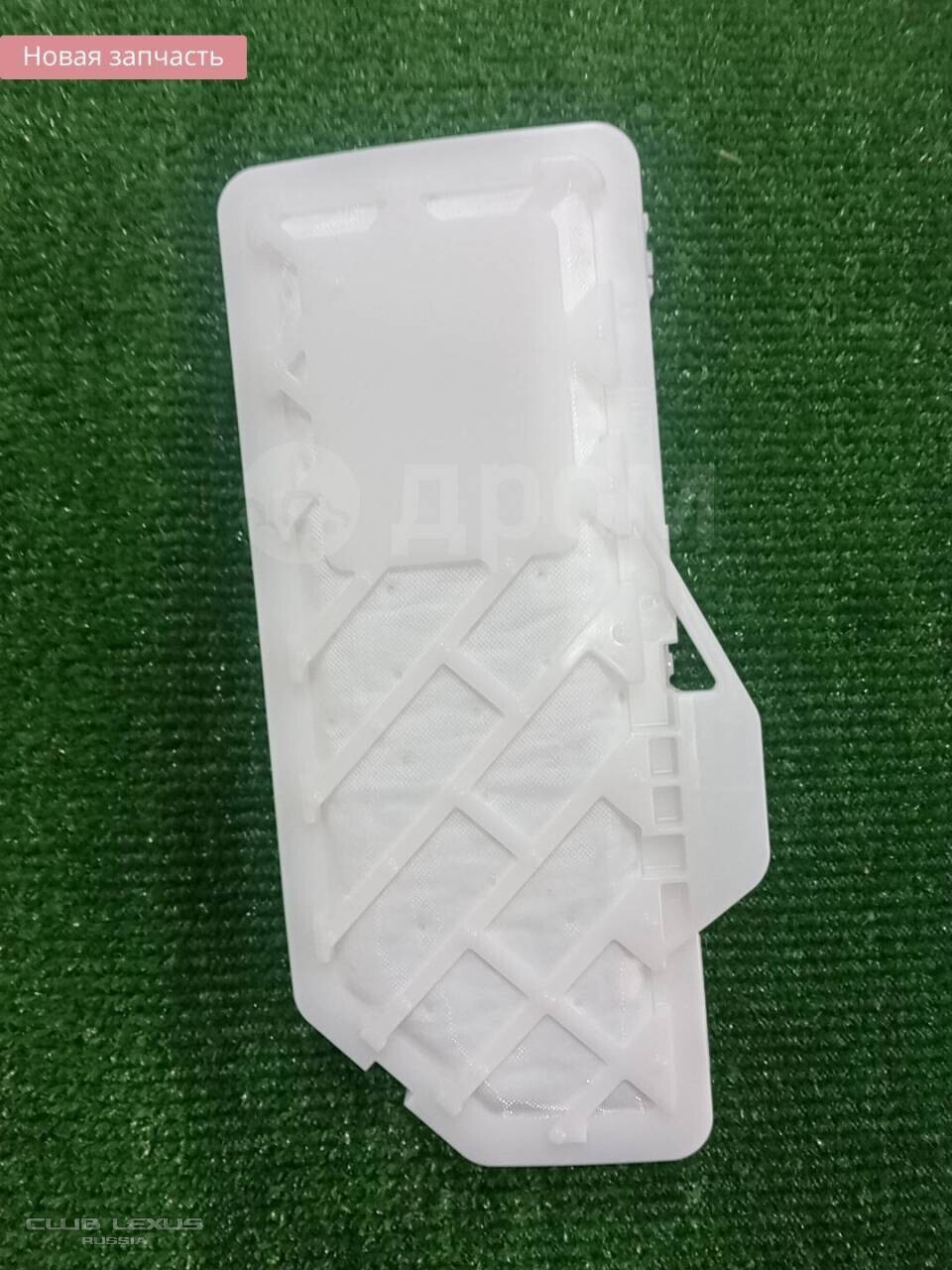

Уважаемы форумчане, задумался о замене топливного фильтра в своем Lexus ES300h (2020 год), раньше во всех машинах их ы баке было 2, один грубой очистки (надевался на корпус насоса), и тонкой, располагался на рычаге поплавка (если не путаю).
Сейчас смотрю схему, нашел только один на дне бака Toyota77103-12150.
Может кто-то уже менял? Буду багодарен за информацию.

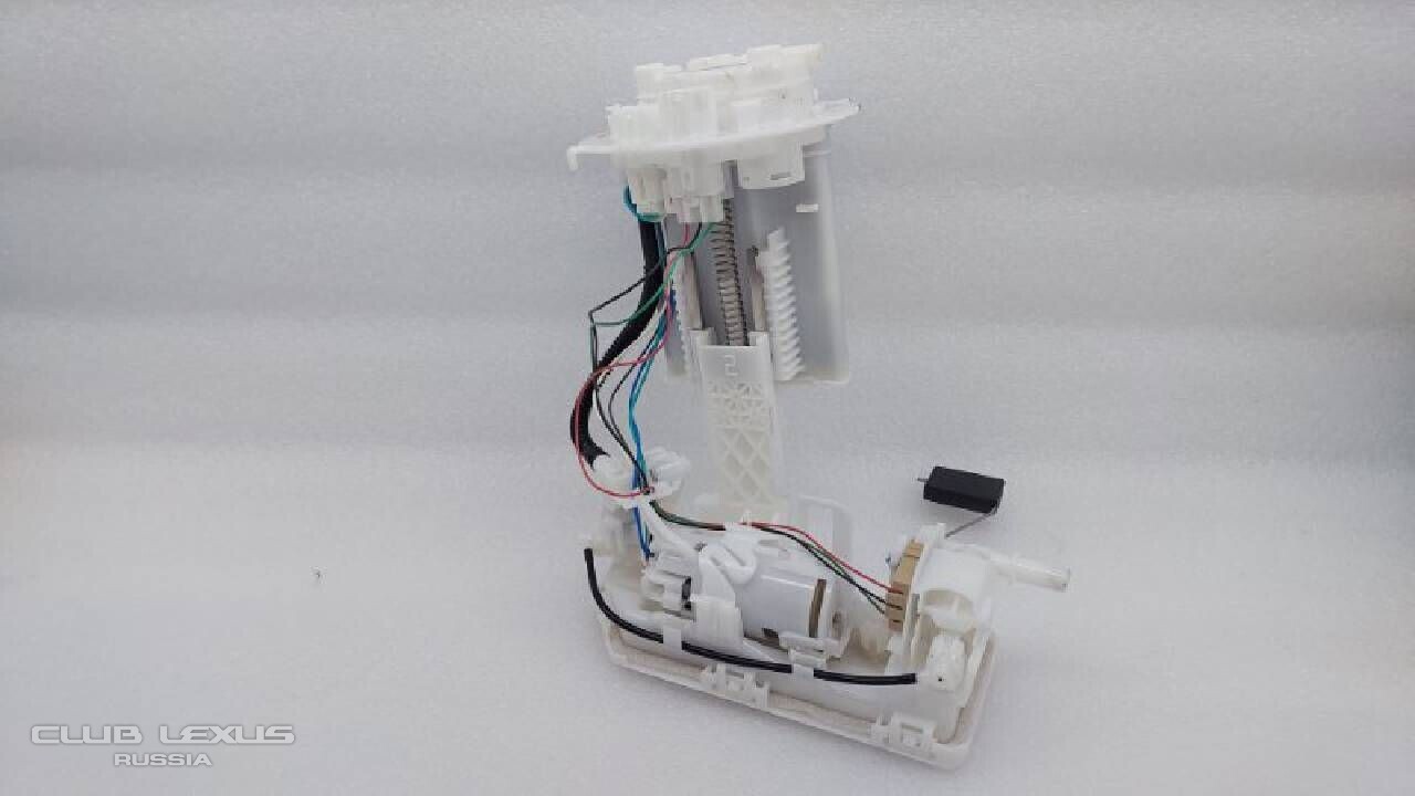

"новая" политика... теперь так... хорошо, что не весь насос в сборе...
теперь что-то в этом духе:

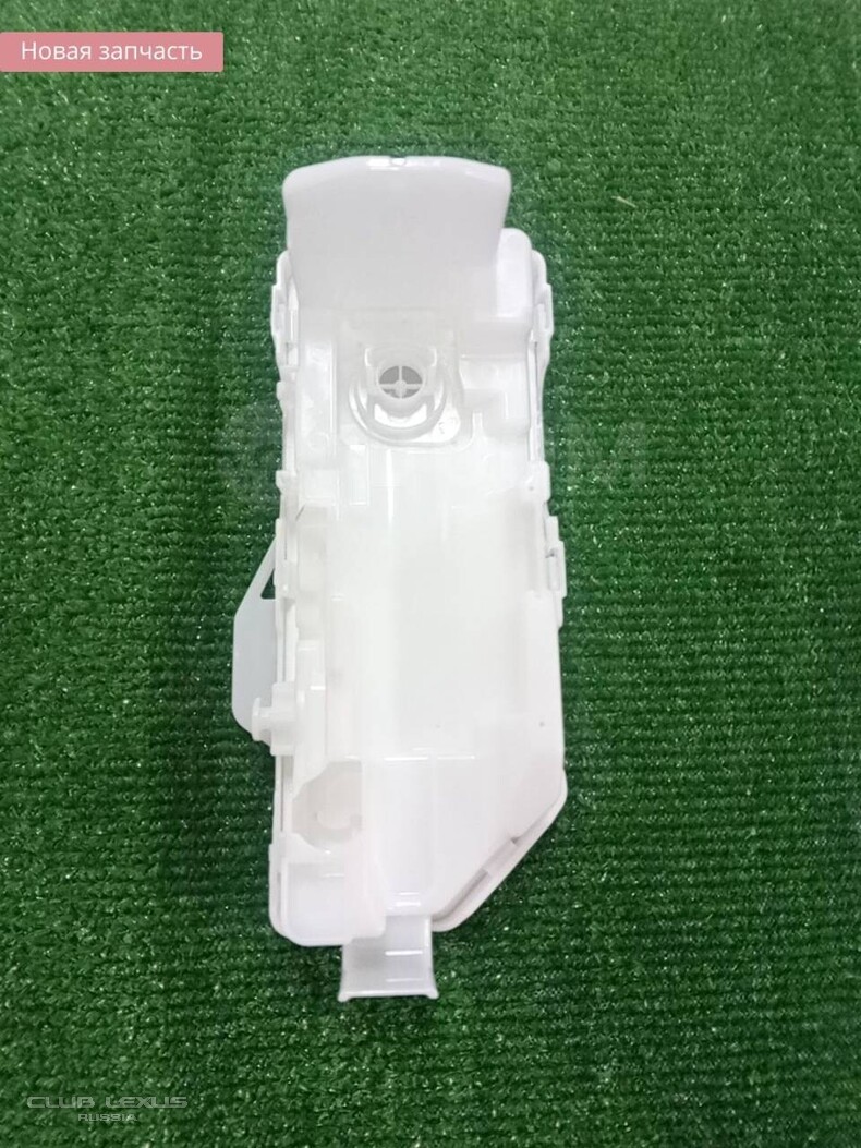

Насколько понимаю, он все же разборный и меняется
Вчера
Вчера
кто именно разборный? фильтр (у тебя на фото) или насос в сборе (у меня на фото - с корпусом, помпой, фильтром, датчиком уровня, трубками и т.д.)?
У меня на фото фильтр в нижней части - просто отстегивается... на твоем фото видно, что фильтр не разборный...
