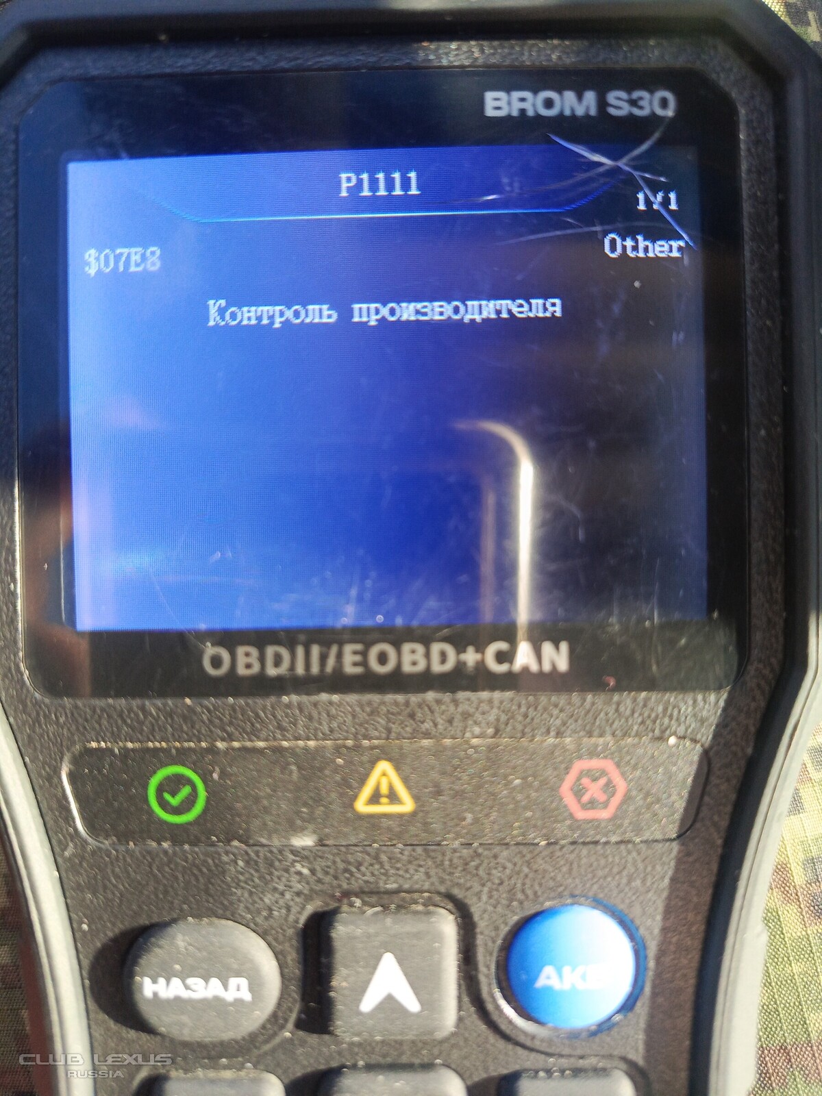

Вопрос по двигателю
Ребята подскажите пожалуйста что случилось с моим кабанчиком 😢 rx400h начали плавать обороты, стал запускаться просто так, не что бырядить или согреть мотор а просто. Стала выскакивать ошибка по датчику коленвала, пропуски в зажигание, даже заглох один раз на ходу 😭😭😭подскажите пожалуйста када покапать?
