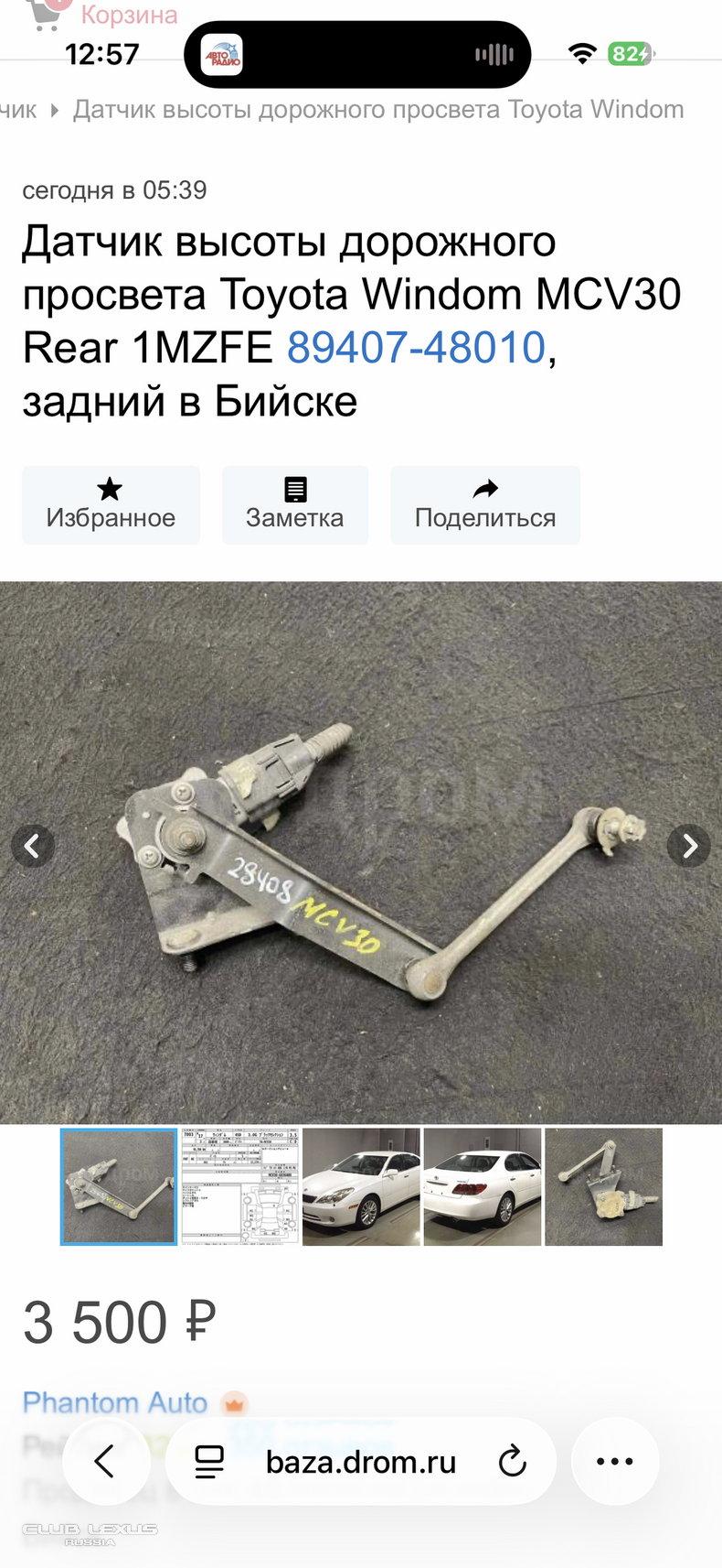

Copeer22, подскажите код датчика.тоже горит

Toyota 89407-48010. Можно с разбора, но целый. Бывает "закисает" - из-за реагентов на дороге зимой вполне ожидаемо

Мигает автокорректор фара. Что делать?
посмотрите, это оно? Датчик и тяги? а то я смотрю по этому артикулю датчики отдельно продают
В данном лоте просто датчик вместе с тягой продают и отрезанным шлейфом (видимо, чтобы разъём не повредился и посторонними веществами не забился). Тяга тоже денег стоит и не вечная - шаровый соединитель со временем "закисает" и приходит в негодность. Нормальное предложение
