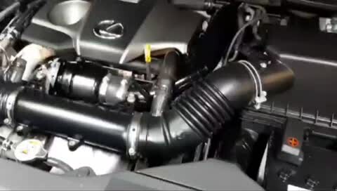

Подскажите плиз, что за шланг на фото двигателя? Его партномер. Появился посторонний шум под капотом (
link)
. Причина либо в шланге, либо в тех узлах, откуда-куда он идет

Есть 2 бюллетеня на эту тему. Я 3 дня назад менял клапан регулировки вакуума. Этот шланг скорее всего neosss, подключается к нему. Данный клапан находится рядом с генератором, если этот шланг пережать, гул должен усилиться. Проблема скорее всего в данном клапане.
