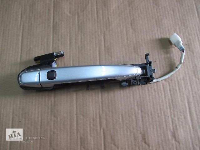

Перестали открываться двери: водительская и правая задняя с сенсора.
При нажатии на кнопку на ручке машина закрывается, лампочки на зеркалах загораются, когда подходишь к машине, но когда рукой берешься за ручку , машина не отпирается. С правой стороны открывает.
Блоки не прошивались.
Может надо разъемы посмотреть на предмет окисления и т.д. но какие именно и где находятся?
В чем может быть проблема?

Все разъемы в самой ручке, а точнее из неё жгут с разъемом.

Этот разъём смотрел, все чисто. Странно, что одновременно перестали работать сенсоры сразу на даух левых дверях.((

Смотрите разъемы в ногах, рядом с педалью ножного тормоза.

пересмотрел все разъемы в ногах... Проводку в двери.
Ну не могли же оба сенсора сразу сломаться!?
Где еще можно копнуть?

Без сканера долго придется определяться...
Попробуй поменяй местами ручки передних дверей, в электрическом плане естественно, и попробуй, будет ли открываться машина если с левой стороны электрически подключена правая ручка.

В том то и дело , что ошибки нет. А в программе не видит срабатывания датчика.
Завтра буду снимать обшивки. Спасибо за идею. Только надо пистонов сразу купить, по-любому парочку сломаются.

Аналогичная проблема, задняя левая ручка не реагирует на касание. Кнопка закрытия работает, а открывать только через касание за ручку другой двери.

Меня тоже интересует этот вопрос. "Отвалился" датчик на задней левой двери. Кнопка и замок работает. Подхожу "лампочка здрасьте" загорается. А Джес не открывается. Остальные двери ОК.
