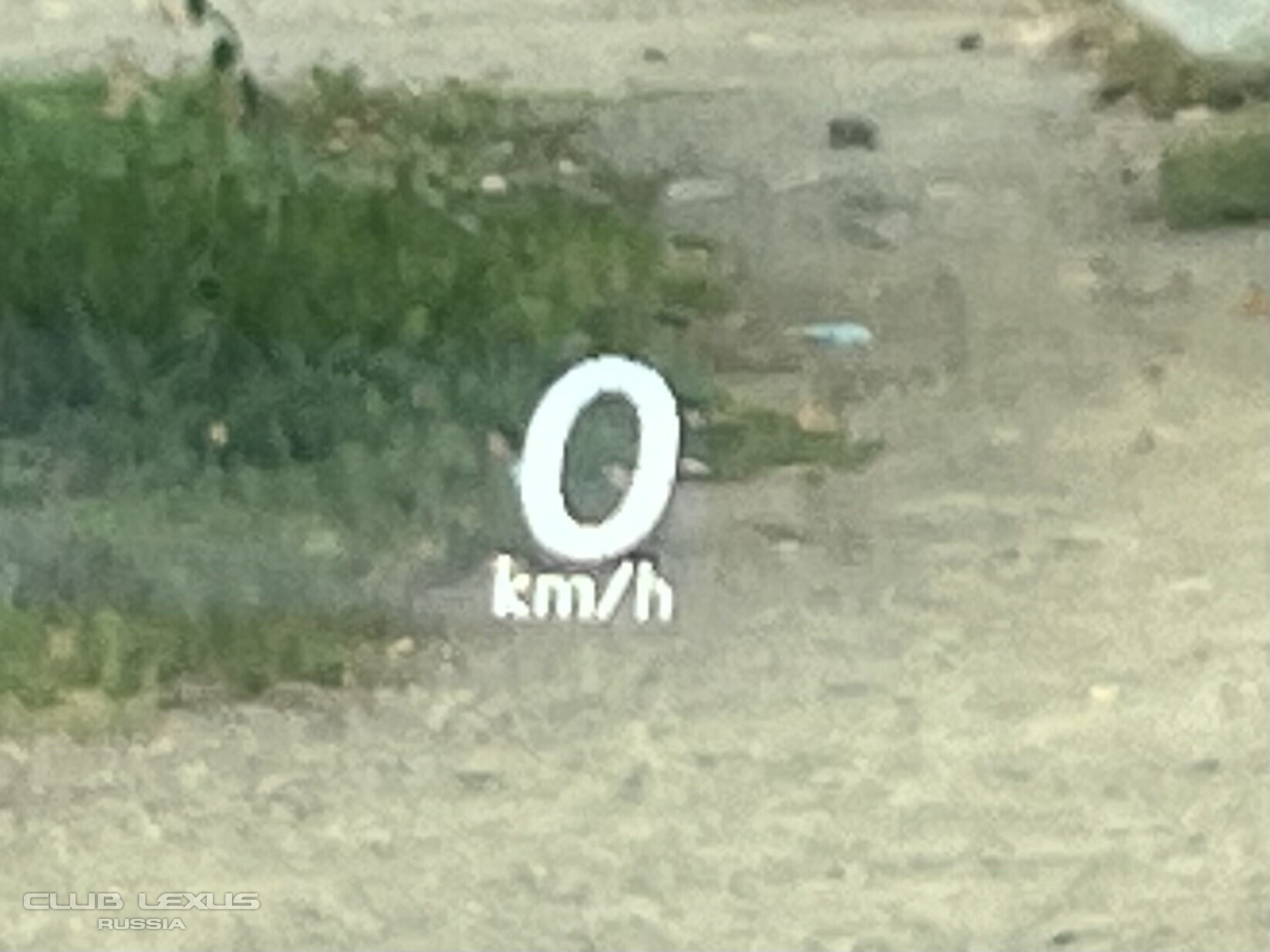

Ну и собственно фото с проекцией на стекле FUYAO

Отпишусь по ощущениям от стекла о котором писал выше. Заметил, что проекция немного искажена на стекле. То есть левый край проекции чуть выше. На фото выше тоже заметно, что буква Р немного не симметрична цифре О. При разной высоте обзора на проекцию высота букв и цифр немного меняется. Думаю проверить стекло на искажения наклеив на место проекции специальную плёнку. У кого как ложится на стекло проекция ? Искривления и искажения у кого есть ? ИМХО может я накручиваю, а надо ездить, выбросить из головы и забыть )))
15-09-2021
15-09-2021
and09, имхо, накручиваете. На проекцию смотреть непрерывно-то и не нужно. Боковым зрением поглядывать и норм. Двоения нет - уже победа, я считаю. Smile

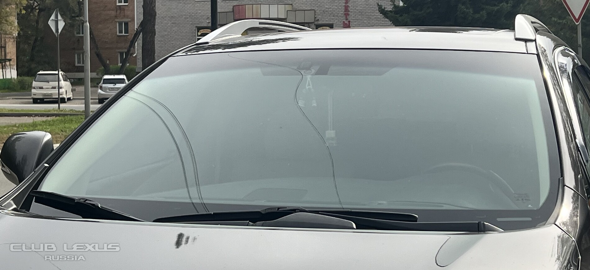

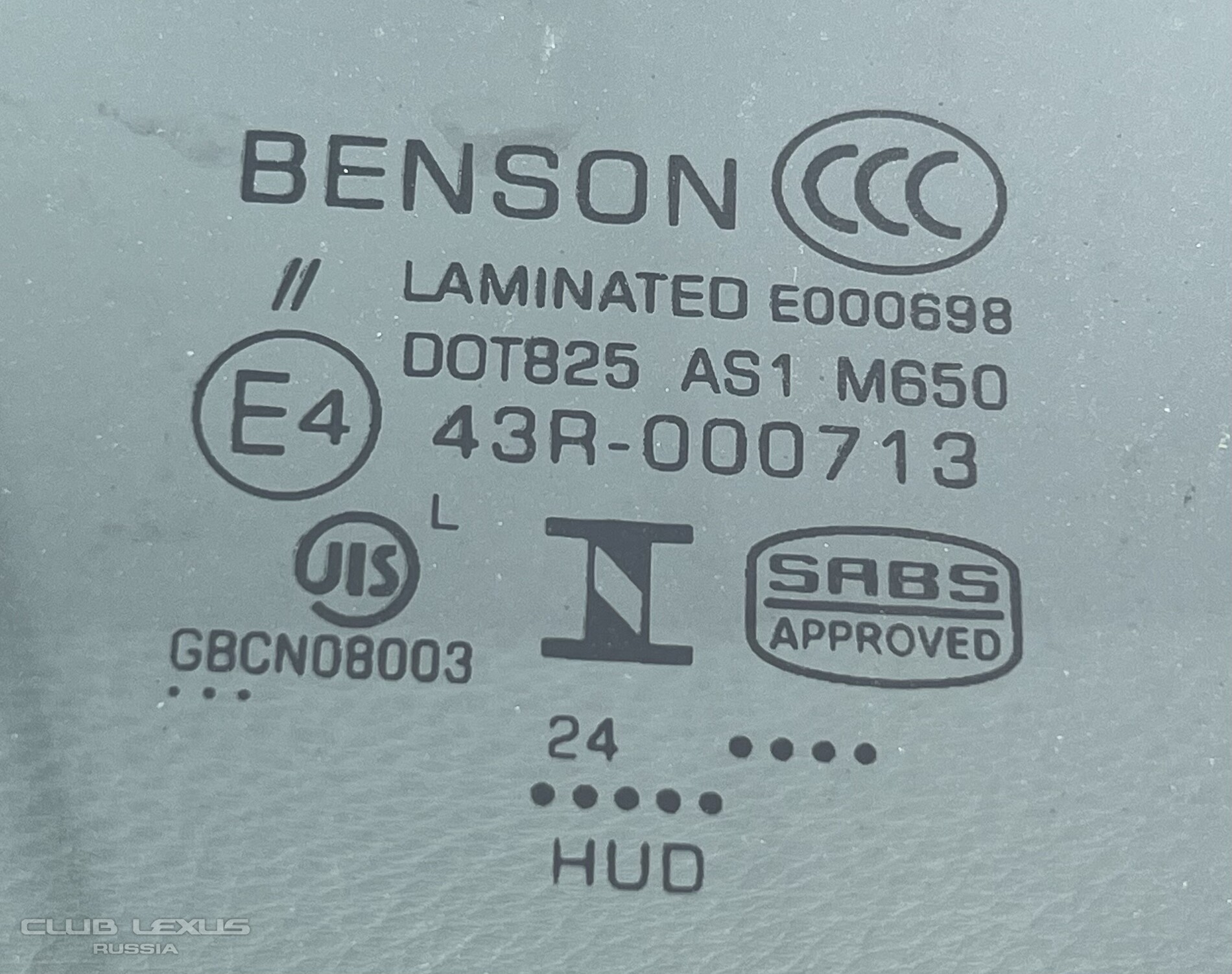

Поставил стекло Benson с проекцией, местом под дд и обогревом зоны дворников. Проекция не двоится, но немного искажается, для меня не критично. В целом стеклом доволен, тем более вариантов других не нашел. Цена 33тыс.
