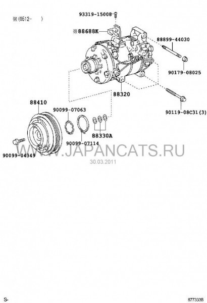

Позавчера приехал на работу, вечером уехать не смог. Заводится и резко глохнет. Договорился о диагностике, вызвал эвакуатор, чтобы вечером без пробок отвезти машину, утром должны были загнать проверить в чем дело. Вечер закончился в 5 утра в отделении ОВД с повреждениями 2 бамперов, подкрылка, крыла и т.д., но тема не об этом...
Сегодня ОД вынес вердикт - поломка компрессора кондея. У ОД веселая цена на компрессор - 60 000р.) + надо менять ремень и всю мелочевку. Сколько работа стоит не знаю.
Говорят это болезнь GS300 III, кто-нибудь попадал как я?
Компрессор кондиционера, замена, ремонт
