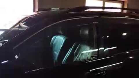

Добрый день!
RX300 2003 американец.
Люк при авто закрытии уходит в Tilt и потом немного отъезжает назад.
Попытки обучения и прочие танцы с бубном не привели к успеху.
Назад отъезжает нормально. Прошу коллективной помощи.

Налицо как раз таки "необученный люк".
Как и какой клавишей проводите обучение?

У меня две кнопки только - вперед и назад. Зажимаю Вперед - Люк открывается на Проветривание, опускается вниз, чуть отъезжает назад, ждёт секунд десять, закрывается, поднимается в проветривание и так и остаётся. Больше ничего не происходит. Это есть на видео.
Нужно ждать дольше? Или другой алгоритм обучения?

Привет братьям по несчастью, решил записать видео, кому-то возможно будет полезно и познавательно.
Вчера
Вчера
больше 10 мб не даёт загружать качество конечно отстой вышло после сжатия.
