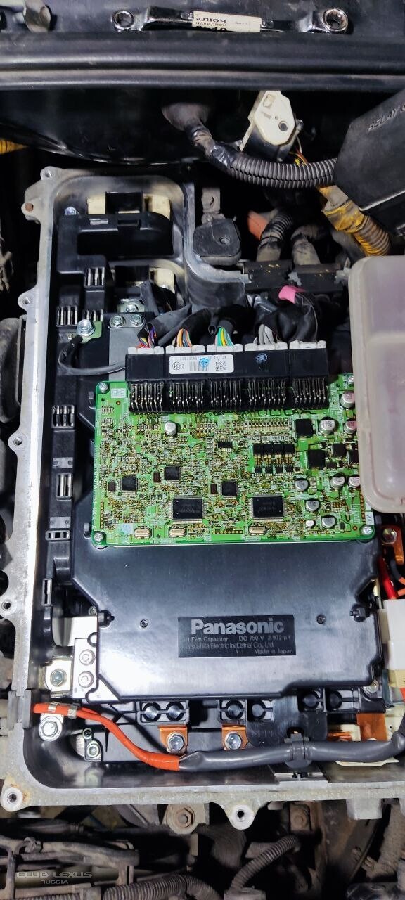

Извиняюсь, за долгое отсутствие. В какой-то момент времени нашел Книгу по сервисному обслуживанию своей машины и начал проверку по списку в расшифровке ошибки p0a08 264.
- Проводка и разъемы (все найдены по схемам с ресурса Колхосники) все ОК
- Система охлаждения инвертора ( по книге с мультиметром) ОК
- Насос системы охлаждения инвертора ( тест через Течстрим и мультиметр) ОК
- Инвертор в сборе ( снимал крышку для визуального осмотра все чисто, прикручено и никаких посторонних запахов и предметов, перещёлкнул разъёмы которые до Эбу и двух моторов в трансмиссии) вроде ОК
- Гибридная трансмиссия в сборе ( нет мегаОмметра и милиОмметра) пробел
- Жгут проводов №3 рамы (только прозвонка от края до края) вроде ОК
- Электромотор MGR (подключение силовое и фишка управления до ЭБУ гибридного) ОК

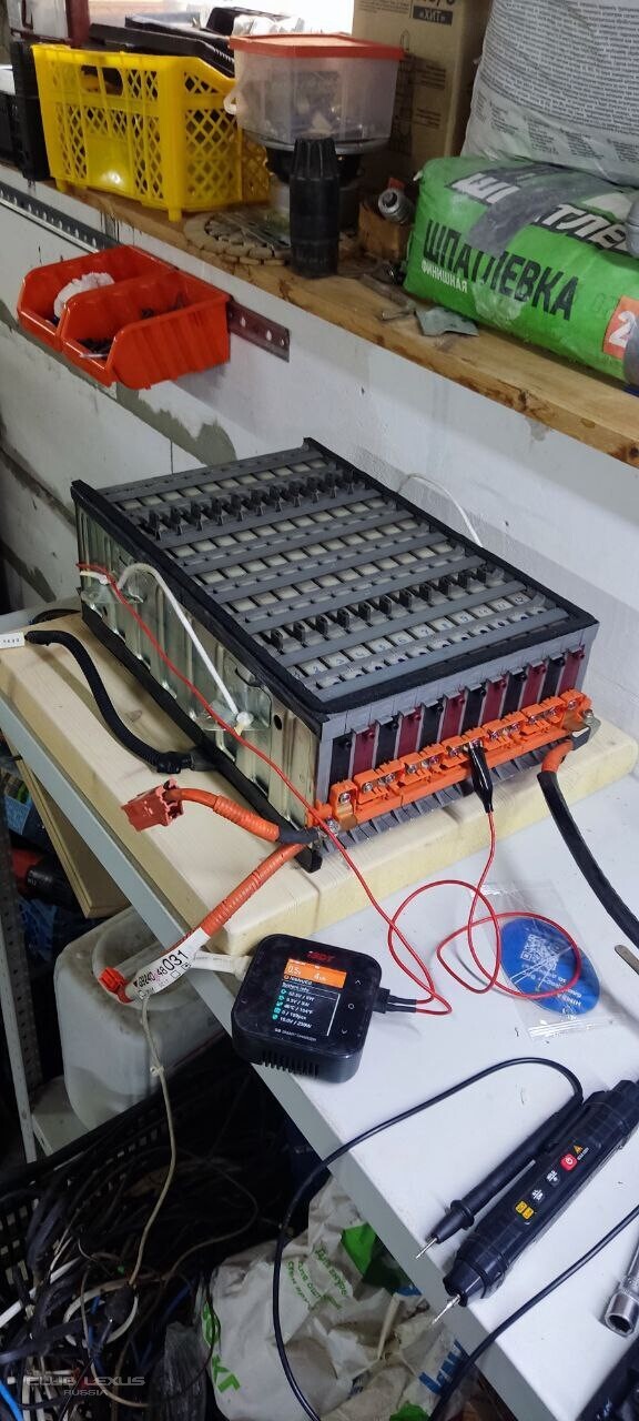

Параллельно зарядил ВВБ до около 330В
Все собрал и ничего не изменилось(((((
Машина как и прежде выдает только один код P0A08 264 и заводится при включении всех потребителей (обогрев, фары, печка и кондей, на минуту не больше, после сброса ошибки.
При Запуске READY, даже рискуя зарядом ВВБ, сделал тестовое движение Вперед и Назад.
Считаю, что трансмиссия и задний мотор тоже функционируют правильно! И мне в результате нужна плата DC-DC преобразователя 288-12в которая в инверторе. Но что-то я в продаже ее отдельно так и не нашел!
Поправьте , пожалуйста, если где-то действовал неправильно!!!

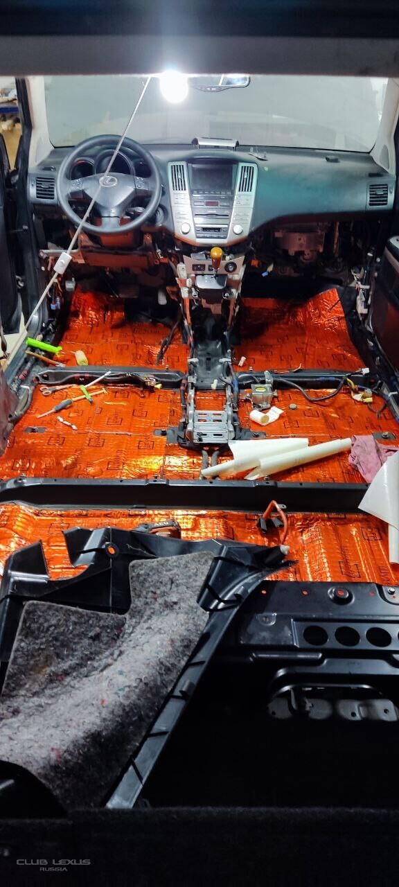

Поиск замыкания электропроводки
Ну и решил восстанавливать машинку до идеального состояния)

tazz83, очень плохо, что смешали тему 2 и 3 поколения.
28 Июня
28 Июня
Согласен, виноват. Одно за одно зацепилось. Про себя продолжать не буду. По моей ошибке мало информации на публичных просторах.
Большинство даже не знают, где она стоит в инверторе. Расположена она снизу инвертора, жопу ему надо откручивать.
Я могу вам целиком инвертор отправить без силовой платы (самое ценное). Или внутренности все перекинете, или отдельно эту плату DC-DC, или моего донора поставите со своей платой силовой.
Тысячи 4 рублей за суету с отправкой попрошу и если заработает, то потом еще 4 закинете.
Либо поищите может кто дешевле инвертор без силовой платы продает.
Пишите в личку если актуально.
