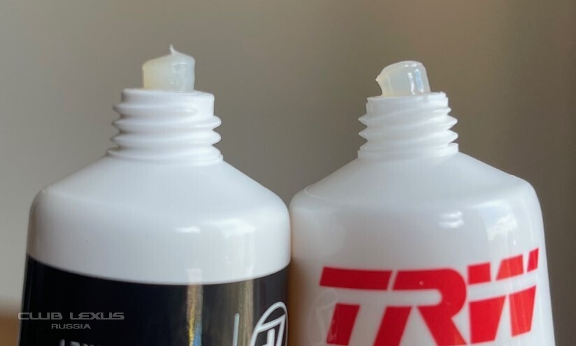

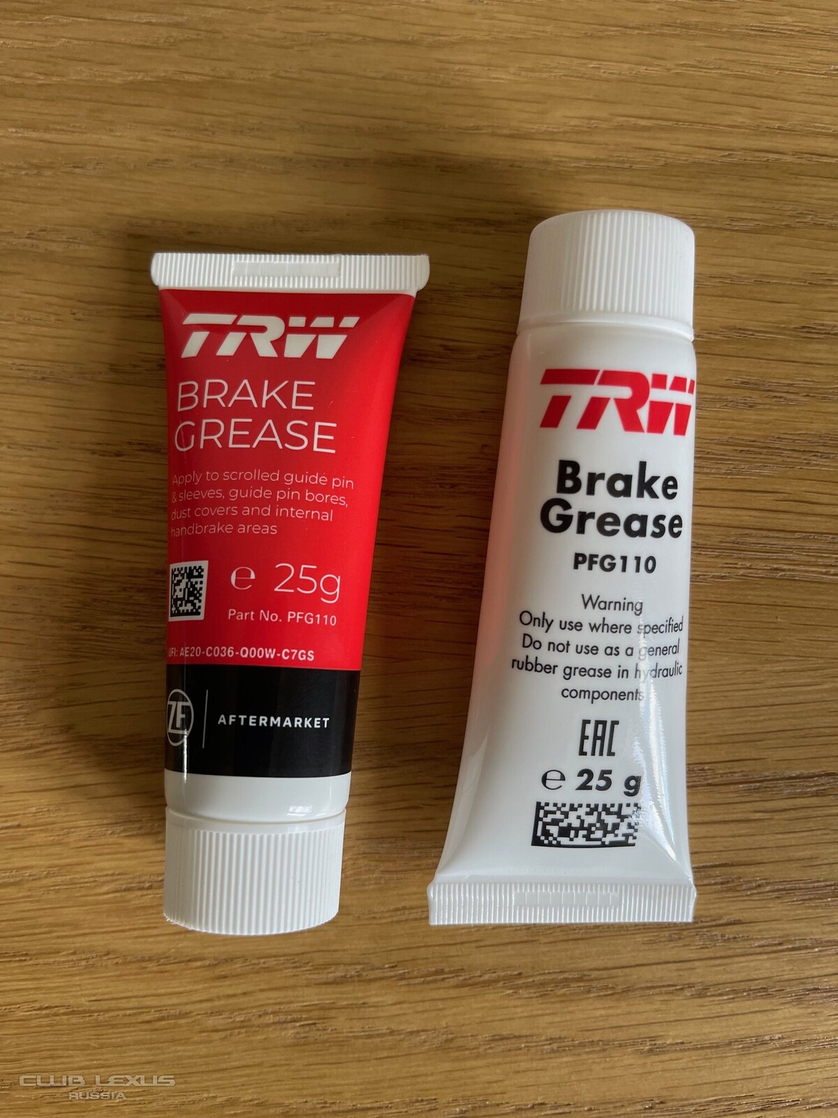

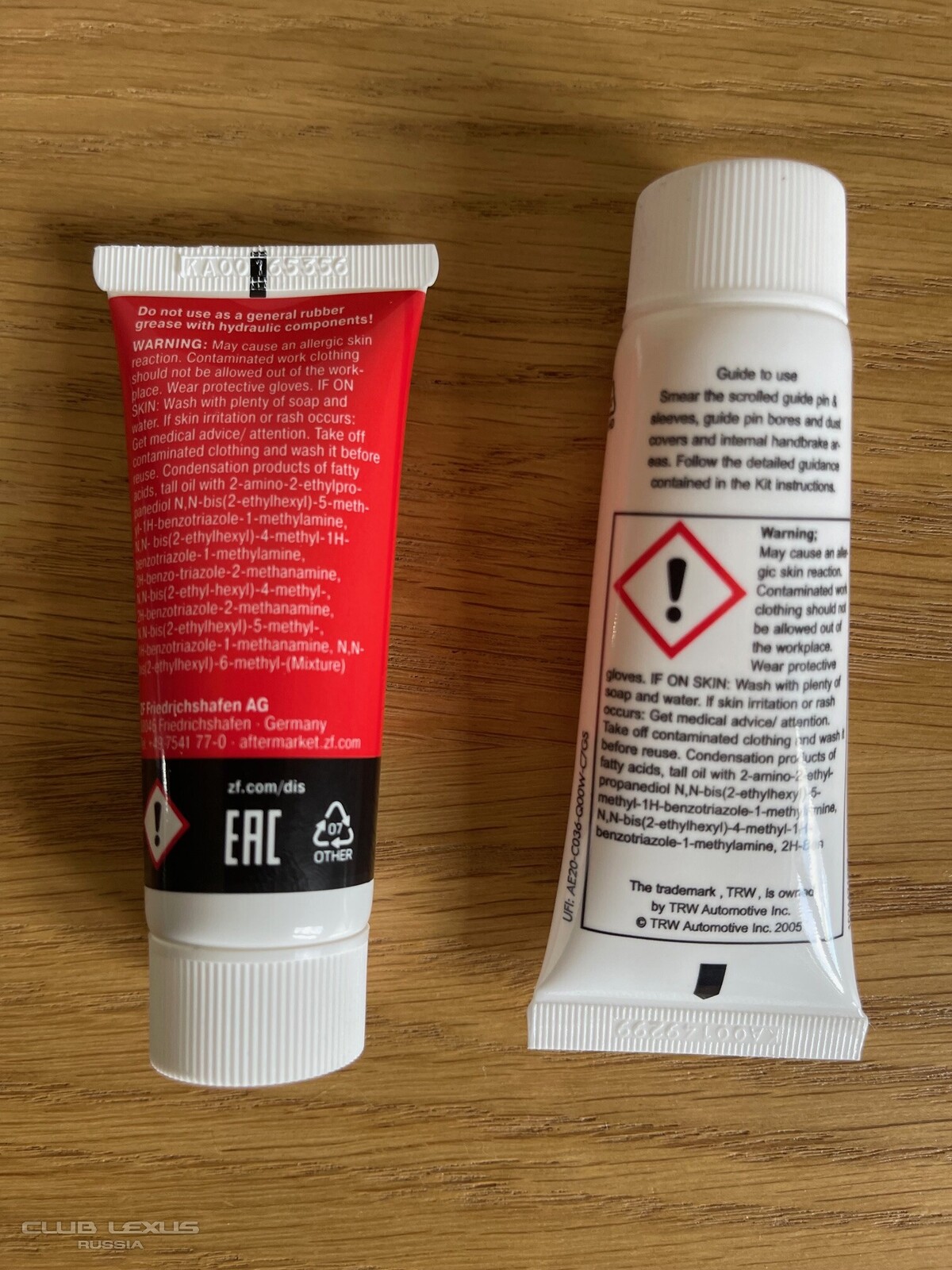

Товарищи, намедни надумал провести ревизию тормозов и прикупил для направляек TRW PFG110 на Озоне за 220 рябчиков. Потом углубился в тему, и оказалось, что уже несколько лет, как ТРВ перешла на новый дизайн, и вся ее продукция идет в новом красно-черном цвете. Стал обзванивать Ззап, и у ВСЕХ по низкой цене смазка была в белом тюбике. И вот, за 400 рэ мне попадается красный! Они упакованы по 10 штук в фирменном пакете с книжкой.
Настоящая смазка имеет резкий запах и немного другую консистенцию, она чуть более мутная, поддельная поблескивает, как силикон. Говорят, раньше подделка была вообще полностью прозрачной и не имела защитной фольги, но, видимо, поддельщики учатся.

Короче, не слушайте продаванов (у нас оригинал, это разные страны производства итд), берите только красно-черную, 200 рублей-цена закисших направляющих.
