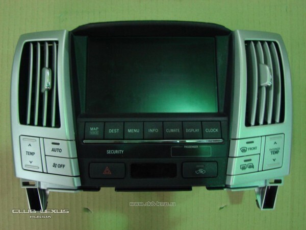

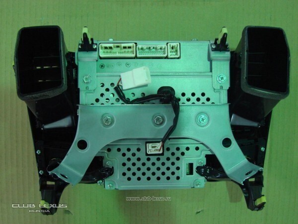

1. ГУ у меня следующая:
Человеческий AUX в RX2
Хоть сзади и есть 6-ти пиновый разьем - активировать его не получится. Ни через резистор, никакSad Активация возможна только с помощью сигнала на шину MPX о том, что устройство присутствует. Как, что и куда именно подавать - пока неизвестно.
Сейчас интересует схема мафона. Как не искал - под свой найти не смог. Главная задача - подача аналога напрямую на штатный АЦП. Или подмена имеющегося аналогового сигнала без урезания по частотам.
